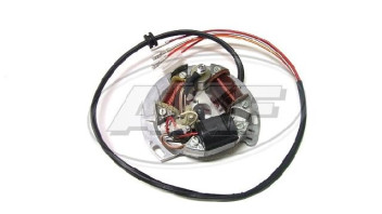

    Hab mir jetzt ne komplett neue Grundplatte mit neuen Teilen bestellt. Bevor ich mich dann später noch mit der Suche nach der korrekten Primär- und/oder Lichtspule rumärgern muss. Außerdem haben mich die Bewertungen der Einzelteile abgeschreckt. Ob ich nun 32€ für die Zündspule oder 60€ für ein komplettes Neuteil investiere ist mir eigentlich egal, zumal ich noch einige andere Teile brauchte. Nichts desto trotz habe ich noch ein paar Kondensatoren dazu bestellt.

    endlich sind die Teile da. Doch was musste ich grade entdecken? Nix passt. Kabel sind 20cm zu kurz und die Farben stimmen auch nicht über ein. Na toll. Muss ich jetzt ausprobieren wie die 1 richtige der möglichen 24 Kombnationen ist? Hat jemand von Euch eine Idee?4
    Schöne Grüße
    habe die neue Grundplatte eingebaut. Jetzt läuft er wieder, bin aber noch nicht gefahren. Dass kommt heute Nachmittag, wenn die Mittagsruhe vorbei ist und es nicht regnet.
    Vielen Dank schon mal vorab für die netten Hinweise. Ich hoffe nur, dass es die Zündspuhle war, denn nen Simmerring kann ich net so einfach wechseln. Ich habe ja auch das erste mal überhaupt die Zündung gewechselt, dafür war es erstaunlich einfach.
