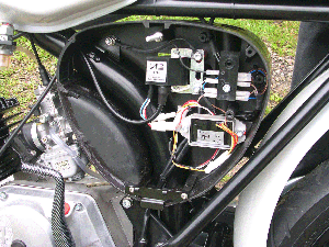

    Also laut reich sollte ich den Luftfilter so umbauen.
    Umbau speziell für Membranmotoren
    Bei Mikuni Vergasern ab 30 mm Durchmesser sollte ein
    spezieller Faltenbalg verwendet werden.
    zB. Antriebsmanschette von PKW's.
    Diese kann wie hier im Bild mit extra Klemmring
    befestigt werden. Die Manschette kann allerdings auch ohne Klemmring bündig
    eingepasst werden.
    Um der größeren Manschette Platz zu bieten kann der
    Luftkasten im Anschlussbereich
    innen erweitert werden. Hierzu wird ein Teil eines 2. Luftkastens
    eingesetzt oder ein entsprechend passend geformtes Teil.
    Diese Maßnahme ist
    kein muss.
    Der Anschluss kann auch ohne diese Erweiterung
    erfolgen.
    Hierbei sitzt die Manschette dann etwas seitlich
    versetzt, bzw. in Ovalform.
