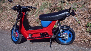

    Ich wollte meine SR50 so ziemlich aufmotzen, aber noch so, dass es im Rahmen der STVZO ist!!! Also nix von wegen rahmen ansägen oda so;D
    Nu wollte ich ma wissen, was ich alles so machen kann
    ich dachte mir schon
    -Höherlegen
    -Heckumbau
    -Miniblinker
    Was kann man noch alles machen?

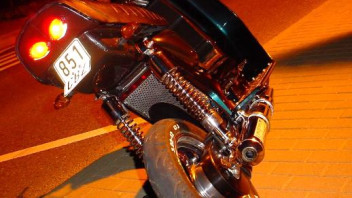

    Und was zum Teufel sind das für stoßdämpfer an der SR 50 auf dem Bild???? Ich muss es wissen!!!

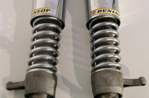

    Das sind stino MZ Dämpfer in der härte verstellbar mir Chromhülse!
  • Also, auf den Bilder waren Mz ETZ, und verlängerte ETZ`s mit Chromhülse und auch mal ohne.
    Die passen alle ohne weiteres in den Roller, denn es gibt Gummibuchsen mit Metallhülsen, die in die Stoßdämpferaufnahmen gedrückt werden, damit das passt.
    Dann geht das ohne Prob`s.
    Aber nur für die MZ ETZ Dämpfer gibt`s ne ABE, die ich übrigens hab....
