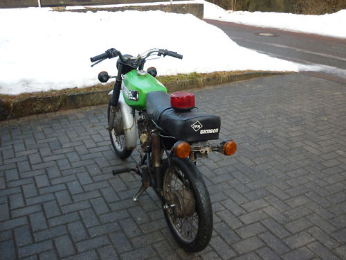

    Vor 3 Jahren habe ich mir meine erste Simson zugelegt. Eine S51 E/4, die ich bis heute immer schön gepflegt habe und niemals wieder hergeben würde.
    Vor kurzem habe ich mir eine weitere S51 zugelegt. Der jetzige Zustand ist leider mehr als bescheiden, aber naja wird schon noch werden.
    Habe mir das Wrack eigentlich nur gekauft damit ich was Alltag taugliches mit Blinkern, Zündschloss und den ganzen Spass habe. Da mir das an meiner E/4 doch sehr fehlt.
    Soll ein Alltagsgefährt werden, dabei wird also auf Hochglanzoptik keinen Wert gelgt. Wird eher günstig und praktisch sein.
    Also einen Motor habe ich noch liegen, der geht demmnächst noch zur Regenerierung. Teile sind fast alle schon bestellt und kommen hoffentlich demnächt an.
    Gepant ist: Alles zerlegen und reinigen. Stoßdämpfer bekommen Plastehülsen, Telegabe wird überholt. Dann alles zusammen bauen und Spass haben.

  • Soo heute kam das erste Paket an:
    Hab die Teile bei Sausewind bestellt und muss sagen, die kamen wirklich mega schnell. Habe die Sachen Samstag bestellt.
    Auspuff ist der originale schwarze, denke mal mit dem hab ich Ruhe vor Rost.
