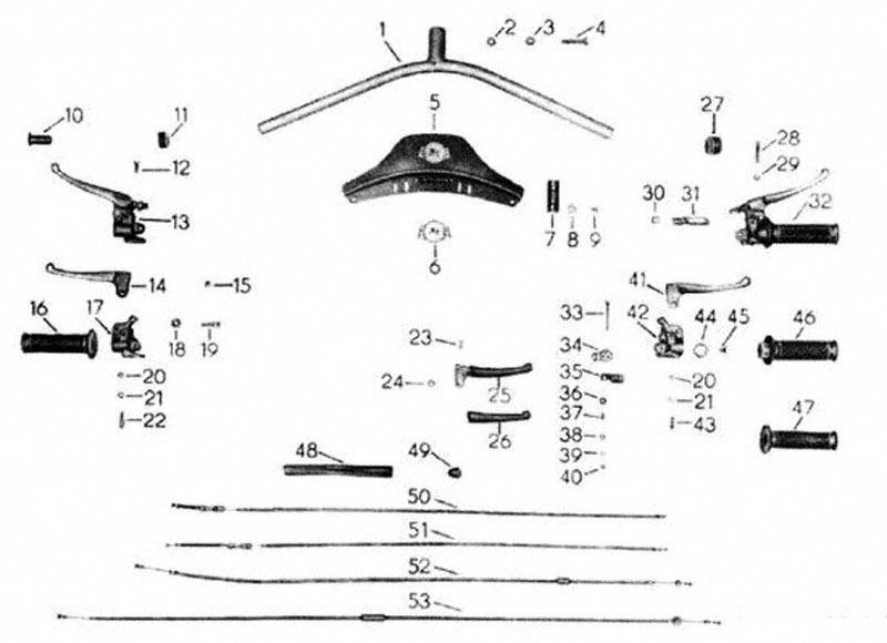

irgendwie springst du immer hin und her. Also der Lanker ist das Teil wo beim Fahren beide Hände rankommen, der ist mit einem Bolzen auf dem Lenkträger montiert, der Bolzen geht durch Lenker und Träger und ist dann mit 2 Muttern gekontert, erst die eine ab dann die andere... den Träger wiederum bekommst du an in dem du erst den Lenker demontierst und dann die große runde Schraube die auf der Stange sitzt wo du grad den Lenker runtergezogen hast abschraubst... dann die Scheibe abnehmen und die zweite Mutter abschrauben, dabei sinkt der Träger schon gleich nach unten also festhalten lassen

carpediem meint Teil 2, 3 und 4. Welche du zuerst lösen mußt.
http://www.mza-vertrieb.de/ima…n/normal/KR51.2-81-15.jpg

Der Lenker geht runter auch wenn die zwei Ringe noch montiert sind. Die Ringe sind für die Befestigung/ Lagerung des Schwingenträgers. Der Lenker wird auf den Schwingenträger gesteckt und mir einem Bolzen/Schraube, siehe den Link mit der Grafik was ich schon mal gepostet habe teil4, 3 und 2, durch das Rohr des Schwingenträgers und es Lenkers befestigt. Deshalb mach mal den Lenker oberhalb der zwei Ringe mit einem Heissluftgebläse oder Lötlampe gut warm und versuche im warmen Zustand den Lenker vom Schwingenträger durch drehen zu lösen dazu brauchst du wahrscheinlich einen Helfer der den Schwingenträger festhält.
