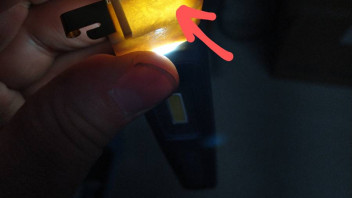

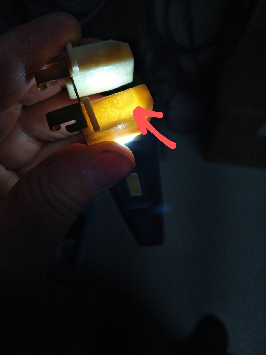

So, hab heute mal einen letzten Versuch unternommen, um meinen überlaufenden Bing (erst einige Monate alt) wieder einzunorden...
Nachdem ich im ersten (resignierenden) Versuch das SNV ohne Erfolg gewechselt hatte, wurde heute der Schwimmer gewechselt.
Und siehe da- er läuft nicht mehr über
Ich hätte den neuen Schwimmer mal als Vergleich wiegen sollen... aber jetzt bleibt der drin und der Gaser nicht mehr angefasst!
Nachtrag:
Hier mal schön zu sehen, dass auch ein Kunststoffschwimmer (nach ca. 2 Monaten) sich mit Sprit vollsaugen kann. An dem Pfeil ist der Umriss der Luftblase zu sehen...
