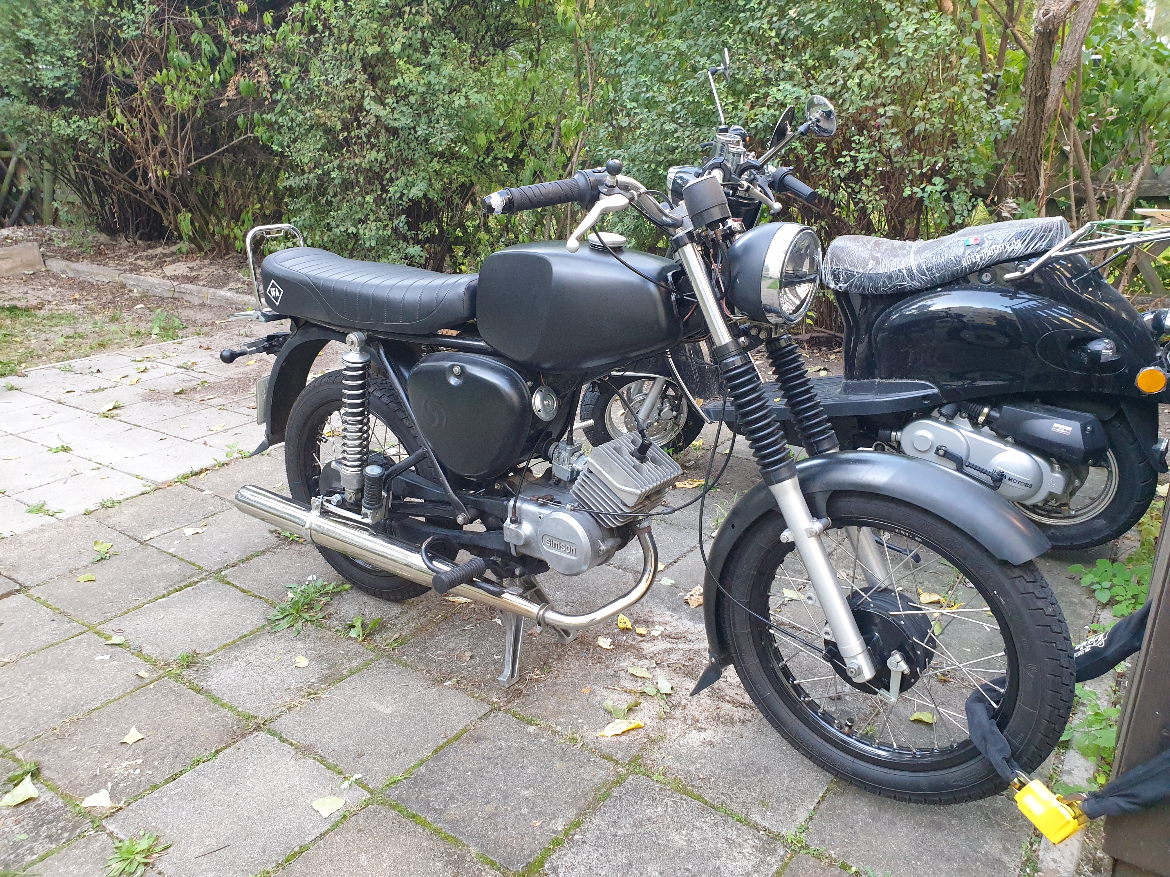

  • Nachbau Büffeltank montiert. Festgestellt das der Benzinhan leicht nach außen guckt, das ist doof. Dabei gleich eine richtige Kraftstoffleitung (Louis, 5mmx11mm, schwarz, dick und hässlich, aber hoffentlich vernünftige Qualität) montiert, jetzt ist der Vergaser auch endlich trocken.
    Der Roller im Hintergrund ist nicht meiner(!).
