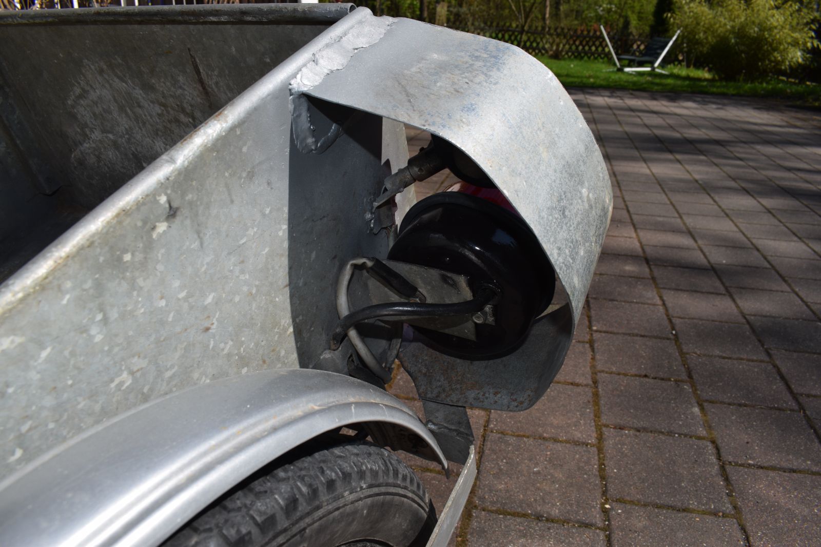

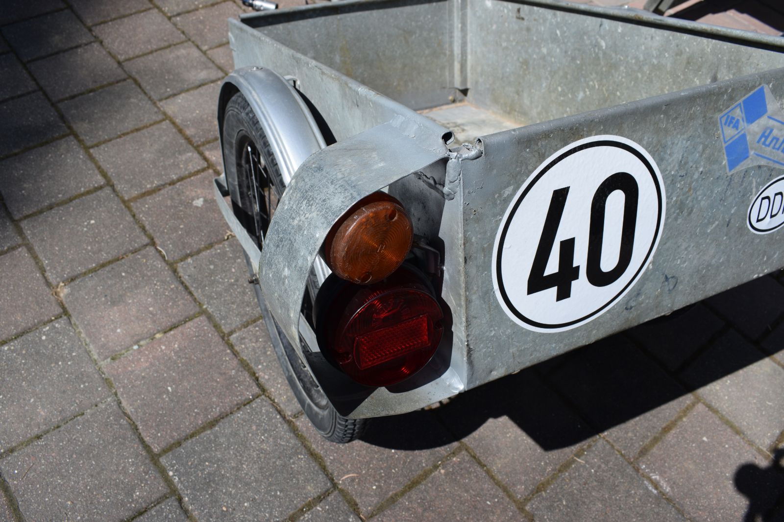

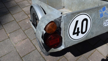

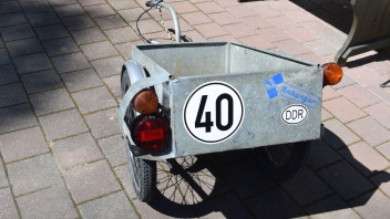

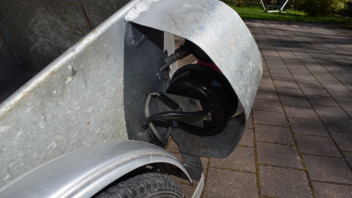

Nachdem bei jedem Campingausflug das Rücklicht meines MKH/M3 hinüber war, weil der Anhänger im Gelände gerne auf die linke Seite kippt, habe ich mich nun doch dazu durchgerungen Abhilfe zu schaffen. Ich lasse die DDR Sachen eigentlich immer original, aber das war einfach kein ertragbarer Zustand. Also habe ich mir aus einer alten feuerverzinkten Blechwanne ein passendes Stück ausgeflext und einen Überrollschutz fürs Rücklicht gebastelt. Da das Schweißen der verzinkten Teile eine Tortur war, habe ich die Schweißstellen mit Stahl-Kitt verstärkt. Hoffe das hält für die nächsten 100 Jahre
Da solltest Du aber noch "Kantenschutz" drauf ziehen.
Gibt es als Meterware, ich denke das wird die Rennleitung auch milde stimmen. -
Ja das kann ich noch machen, danke für den Tipp! Habe die Kanten aber bereits ein wenig abgefeilt, sodass da nix scharfkantiges mehr ist. Ist das eigentlich erlaubt, oder verliert der Hänger so die Zulassung?
