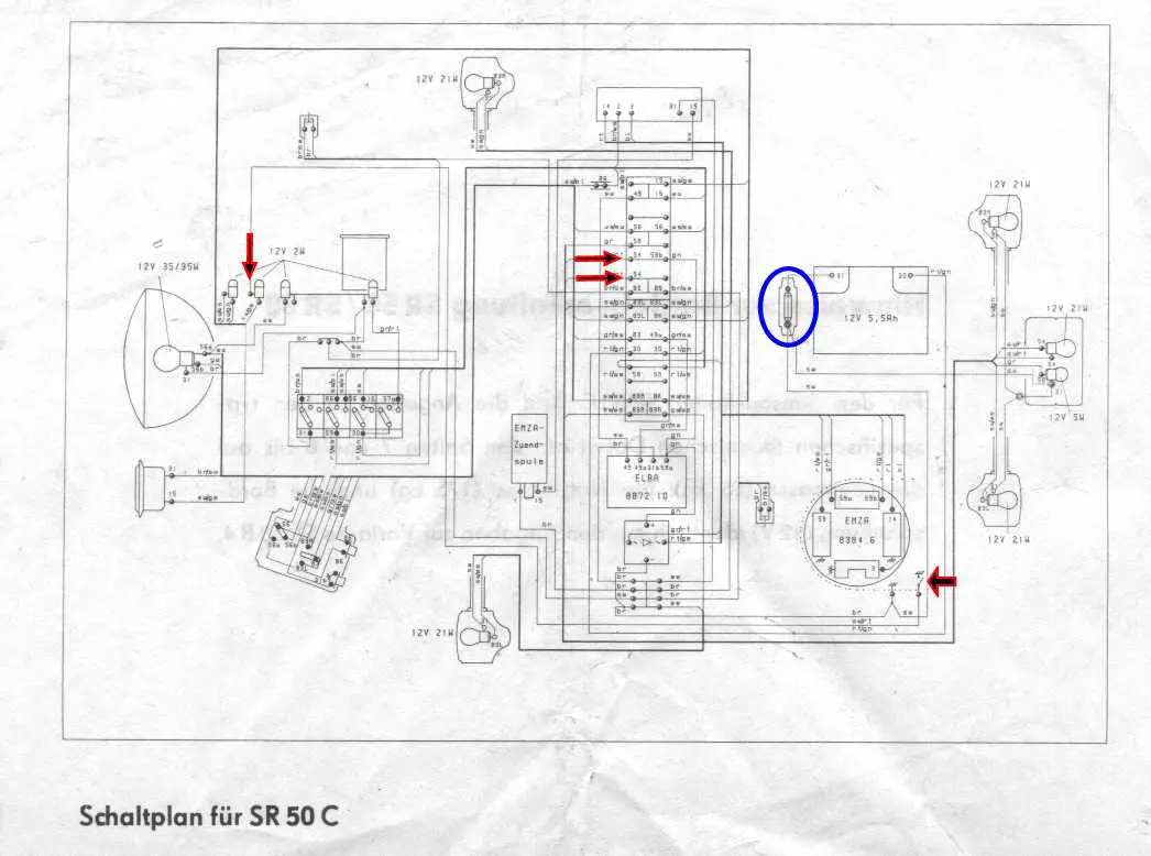

wollt ma wissen ob man beim S51 auch wie bei der Schwalbe ne Kontrollleuchte für den Leerlauf dran bekommt??(

ich kenn mich mit deiner schaltung ned so direkt aus, aber ich stells ma schwer vor ... aber cih glaub es würd gehn
hast du nen plan ( explosionszeichung) von deiner schaltung ?

Eine Explosionszeichnung zeigt dir wie alle Teile zusammengehören.
Ja, man kann eine Leerlaufkontrolle einbauen. Die nötigen Teile bekommst Du bei deinem Simsonhändler, kosten ca. 2€

hat trotzdem jemand nen plan für mich ?
nur reines interesse wie des aussieht ... am besten gleich für die sr50

was für eile sind das, und wie amcht man das?? am besten mit bild!!

holt euch ein motor vom sr da wurde in einigen auch serienmäßig diese kontrollampe verbaut
@ dalada hast du an der linken motorseite mittig oben eine kontaktfahne (messing) das ist die leerlaufanzeige
ich hab sonen teil aber wie schließe ich da ne anzeige an um zu testen ob das geht! Hab sone kontaktfahne aber kann ja sein das der rest fehlt. Were nett wenn jemand nen schaltplan davon für mich hätte.

du brauchst doch bloß die Birne mit einem Kontakt an den Pluspol der Batterie anschließen und den anderen Kontakt an den Leerlaufschalter
So einen Leerlaufschalter kriegt man theoretisch in jeden M541/531 Motor eingebaut
War ja beim SR50 und S53 Serie und das sind ja vom Aufbau dieselben Motoren
Theoretisch kriegt man sogar in nen S50 Motor nen Leerlaufschalter eingebaut
