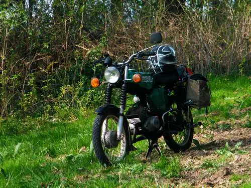

    im August/September wird mein Moped wohl kurzfristig in eine Baustelle verwandelt werden, dann ganze soll gut geplant und dafür umso schneller abgeschlossen werden, damit ich nicht die ganzen sonnigen Tage verpasse.
    Der Plan: Mit möglichst wenig Geld aus meiner Simson S51 B2-4 eine S70 mit Tüv machen. A-Schein sollte dann vorhanden sein, dann will ich den auch ausnutzen.
    Was muss gemacht werden:
    1. Der Motor natürlich. Regenerieren, auffräsen und Neuteile. Bei Tacharo kostet das 240 Euro - bekommt man den Motor dann so eingetragen?
    2. Elektrik - Also, neue Klemmen, schleifen und neuer Kabelbaum. Da hoffe ich, hier günstig einen gebraucht zu bekommen, ansonsten kann ich eben nur ausbessern.
    3. Zündung 12V - ich habe jetzt eine 6V E und wollte die eigentlich zur 12V machen.
    4. Lackieren: Pulverbeschichtung abschleifen und neu lackieren, selbst, mit Dose. Farbe steht schon fest: Lackset und Schutzbleche Nato-Oliv, Rahmen bleibt schwarz. Auspuff mit Auspufflack schwarz. Felgen schwarz.
    5. Rahmen mit Rostschutz ausbessern. Da gibt's einige unschöne Stellen.
    6. Ein Strebenschutzblech vorne soll es sein
    7. Kleinteile. Rücklichthalter hinten, neuer Bremslichtschalter, Metallbremshebel, eine Blinkerkappe etc.
    Die Frage: Lässt sich das in 400-500 Euro quetschen? Wenn nicht, was müsste man den mindestens, erfahrungsgemäß ansetzen?
    Bekommt man die 75km/h auch ohne E-Streben und Scheibenbremse (die gab's ja eh noch nicht..) eingetragen?
    Achso.. das ist die Grundsubstanz *g*

    das lackset sieht doch gut aus
    Denkste. Der rechte Seitendeckel hat nurnoch von außen Lack, von innen eine dicke Rostschicht. Da ist wohl mal ne Batterie drin ausgelaufen.
    Der Tank hat gefühlte 20 Schmarren bis auf''s Blech..
