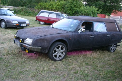

  • In "meiner" vierrädrigen Szene haben wir einen Kombi, den man schon vor über zehn Jahren komplett blankgemacht hat und mit "Schweißnahtkunst"-Ornamenten verziert hat. Der ist komplett rostrot, aber durchrosten von außen tut er einfach nicht. Er ist nur hinten an der Heckklappe durch, wo eins der durchs Schweißen verzogenen Außenhaut-Bleche innen Kondenswasser gesammelt hatte.
    http://www.zaix.de/web/html/cxbilder/cxtreffen2005/83.jpg
    Also: Macht euch nicht so'n Kopf wegen Rost von außen auf der Fläche. Da, wo Wasser steht oder Hohlräume und Falze sind, da muss man was tun.
