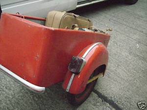

    Ich würde mir einen alten MWH/MKH Hänger nehmen und umbauen. Auf eBay steht gerade ein Hänger drin:
    http://cgi.ebay.de/Motorrad-An…A4der?hash=item2556e54585
    Da fängt man nicht bei null an. Abnehmen lassen müßt Du ihn wohl schon. Deshalb würde ich lieber einen alten umbauen. Dann hast Du schon mal ein Typenschild dran.

  • @ Coffins: Leider ist der Anhänger zu weit weg un er gefällt mir nicht so erinnert mich s ein bisschen wie so ein alter Amikühlschrank :biggrin:
    LG Dany

  • Der eBay Haenger war auch nur als Beispiel gedacht, wie ein MWH Haenger mit Schwalbe Kotfluegeln aussehen wuerde. Weiss nun gar nicht, was und warum Du eigentlich selber machen willst.
