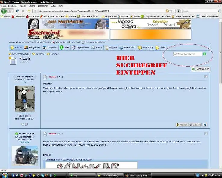

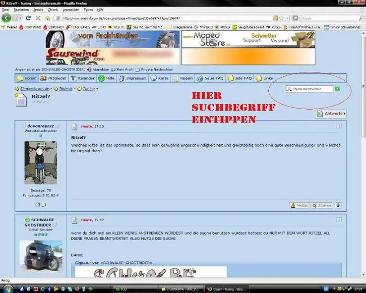

hier oben ist die such funktion.... tipp da mal " RITZEL "ein
und schwupps bissle lesen und alles wird gut!
!!!KRITIK AN!!!
wenn er das so macht wie auf dem bild, dann wird er lediglich das thema durchsuchen
!!!KRITIK AUS!!!du musst vor in hauptforum und dann dort suchen
