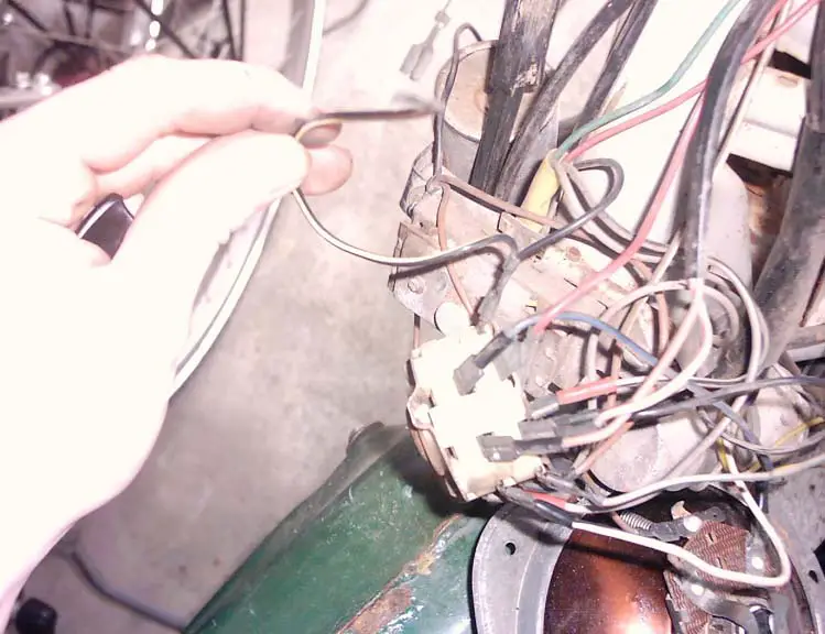

hi ihr.. hab da ein paar kaben wo ich nich weiß wofür/woran die kommen.. bitte helft mal kurz..

Welche kaben wohin ?

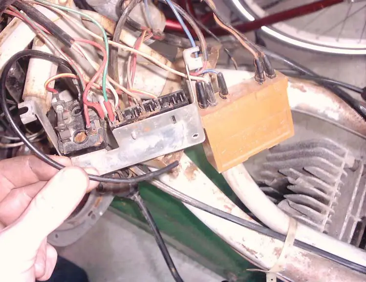

und das..

lol, was das denn, also da hat man über pics net so den druchblick...
besser als wenn ich sage.. das dicke schwarze neben den brauen beim grünen,anner sicherung.. oder ?
Ich hab n Krummes hinterrad und tanke das falsche gemisch... (muss ich mehr sagen ??? *insinder*)
jo, trotzdem bissi durcheinander
ja, sorry ich erkenn auch wenig auf deinen bildern.
schau mal nach nem schaltplan.

Wo kommt denn das schwarze Kabel her? (Bild 1)
keine ahnung.. weder von kabel noch von den schaltplänen..

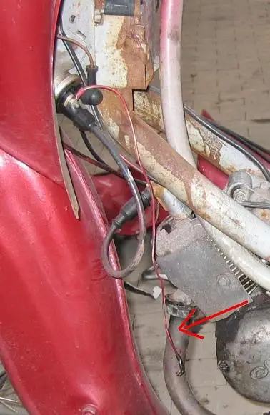

moin,
ich habe auch noch ein Kabel, das rumhängt, vielleicht kann mir jemand sagen wo das rangehört...?! -
Fourländer,ohne das Kabel geht deine Simme normalerweiße nicht.Das was runterhängt ist Plus+ ,dass andere ist Masse,ist am Rahmen angeschlossen, + muss an das Steuerteil (gelber Kasten),da muss das Kabel ganz außen rechts hin,auf der Seite wo nur 2 Stecker hin müssen (auf der linken Seite sind 3 stecker).
Ich hoff mal ich hab das richtig erklärt.... ;D
