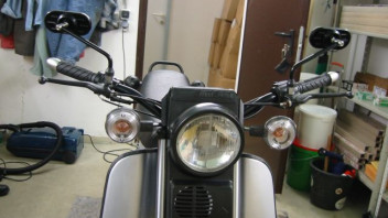

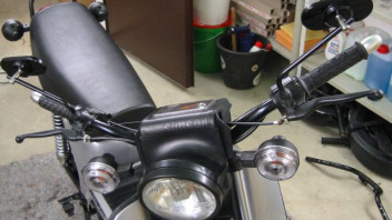

Hallo @ all,
jo, ich hab jetzt einen Superbike Lenker auf meinem SR 50 !
Sieht voll geil aus, jetzt muß ich mir nur für das Armaturengehäuse
was einfallen lassen.
Grüße Frolic-man

sieht ja ganz nett aus .Was hast du für den Lenker bezahlt.Wie hast du den Lenker festgeschraubt.Eigentlich sind din simsonlenker vom Sr 50 nur mit zwei M8 Schrauben dranne musstes du igendwas veräander??????=?

Hallo,
Ich habe die Lenkerhalterungen von einem S 50/51 genommen.
Dafür mußte ich 4 Löcher in die Gabelbrücke bohren, eine Gabelbrücke vom S50 oder S51 passt ja nicht am SR 50,
die sind zu schmal, bei den Simmen stehen die Holme enger zusammen.
Den Lenker habe ich beim Schmiermaxe gekauft 51,- Euro
inkl. Versand, ist aber ein ALU Lenker. Den habe ich an den Seiten
ca. 3 cm gekürzt, dann reicht die Länge der SR 50 Elektrokabel und der Bowdenzüge ![]()
Grüße Frolic-man

sieht richtig edel aus...wo hastn du den Lenker her und wie viel hattn der gekostet ??????

Meinst die lassen dich damit durch? IS ja nich wirklich Vorschriftsmäsig auch wenn es das selbe is wie bei S51

Ich hoffe die Grünen in Dortmund kenn sich mit einem SR 50 nicht so aus ?! ![]()

Der den Sr50 mit kennt könnte denken das der Original ist. Sieht
gut aus!
(Hätteste aber auch Louis günstiger bekommen)

Sind das da an der Seite Sturtzpads?? Waren die mit dabei,die Griffe auch??
Also ich hätte keine 51 € für nen Lenker ausgegebn,für nen Carbon ja!!! Aber nu zuspät,deine Blinker gefallen mir,die passen richtig zu den Sturzpads........
