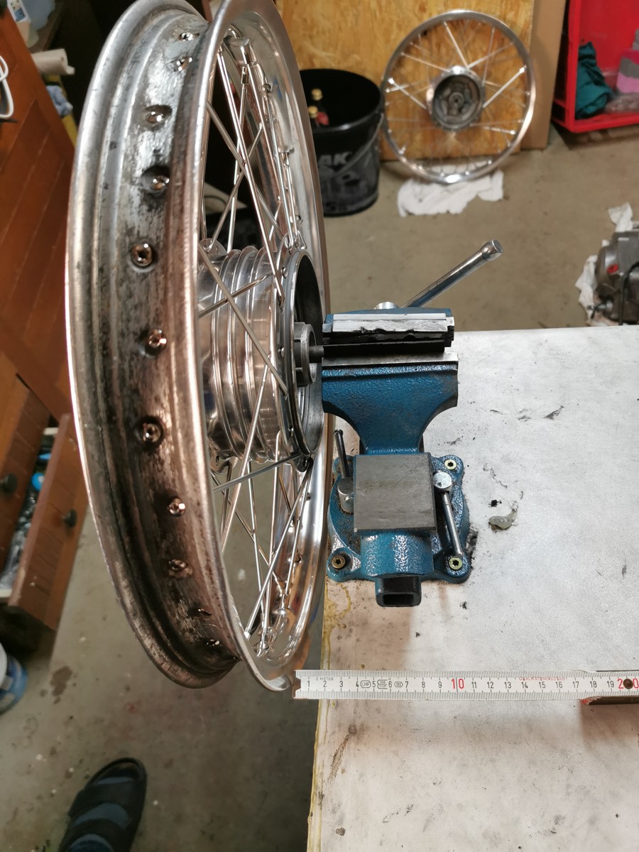

  • Nach meiner Erfahrung möchte ich hier Allen den Mut geben, es selbst zu versuchen.
    Ich musste auch auch eine Beule aus einer Felge rausholen, wo ein Vorbesitzer wohl mal mit wenig Reifendruck eine Bordsteinkante geküsst hat.
    Hier ein paar Tipps:
    Am besten zuerst mal den Rundlauf im eingebauten Zustand ohne Reifen prüfen, oder das Rad mit einer alten Achse in den Schraubstock, in dem Zustand kann man am Besten mit eine Rohrzange die Beulen rausbiegen (natürlich nur Alufelge)
    Dann Speichen raus, am Besten mit Bolzenschneider, oder Flex, Felge und Nabe polieren, schleifpapier von grob bis 1000 hocharbeiten, dann mir Filzscheibe und Polierpaste, zuletzt mit Nevr Dull,
    Für Einspeichen und Zentrieren gibt es genug Anleitungen auf YT, ist wirklich nicht schwer, man verwendet heute das doppelt gekreuzte System. Für die normale Simsonfelge braucht man da Speichen 143,5mm

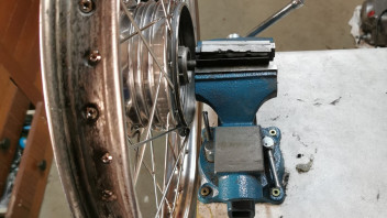

    Zum Zentrieren kann man entweder wieder eine alte Achse in den Schraubstock einspannen, siehe Foto
    Alternativ einfach in die Telegabel einspannen,
    Wichtig:
    Achtet drauf, dass die Felge mittig auf der Nabe sitzt, wenn man von vorn drauf schaut, und am Ende alle Nippel nochmal eine 1/2 Umdrehung nachziehen
