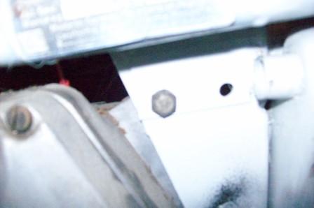

  • Wo genau ist die Sache denn gelagert ? Ich kann in der gesamten Umgebung des Motors keine Gummis finden ...

  • Da wo die hinterer Schwinge mittels Bolzen befestigt ist. Der Bolzen geht durch eine Hülse, die Hülse steckt in nem Gummi.

  • Bin jetzt auch erstaunt, an meiner KR 51/2 gibt es keine Gummilagerung des Motors. Der ist einfach am Rahmen verschraubt.
    Vllt. ham wir ja Sondermodelle. :wacko:

    Also, der Motor steckt einfach zwischen den Rahmenaufhängungen, durch die der Bolzen führt. Kein Gummi, wäre auch zu eng dafür. Die Silentbuchse im Schwingenlager hat aber doch nichts mit dem Motor zutun ?

  • ich durfte grad mal ne zerpflückte schwalbe mit eingehängtem motor sehen. war ne kr51/2. ich hab da beim besten willen KEINE gummis ala s51 gesehen. der motor war fest mit dem rahmen verschraubt... allerhöchstens können in diesem halterahmen paar gummis drin sein bei den schraubendurchgängen...

  • Beim S51 werden halt auf beiden Seiten 2, summa sumarum 4 verbaut. An einem hängt der Motor, am anderen die Schwinge.
    Wenns bei der Schwalbe anders wär, wäre ich, gelinde gesagt, verwundert.
