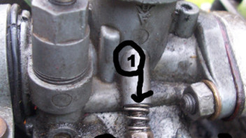

    jetzt habe ich allerdings noch ne frage zum vergaser. Wie auf diesem Video:
    KLICK
    zu sehen ist, finde ich, dass die Schwalbe qualmt, was auch die Schwarze kerze beweist....
    welche Schraube am Vergaser muss ich jetzt rein / raus drehen um das gemisch magerer zu machen oder ist der qualm noch OK ? :bounce:
