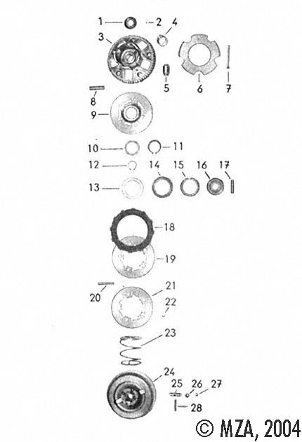

    Eine gute Explosionszeichnung würde mir auch schon weiterhelfen.

    Aber eine Explosionszeichnung hat niemand?
    :roll: :tongue: !!Fehlende PS werden durch Wahnsinn ersetzt !! :tongue: :roll:
  • So, die Kupplung trennt auch wieder. Die Einstellschraube war ebenfalls abgenutzt, von daher konnte der Druckstift auch nicht weit genug hineingedrückt werden,jetzt funktioniert alles wunderbar :lickout:
    Danke nochmal für dioe Explosionszeichnung :roll:
