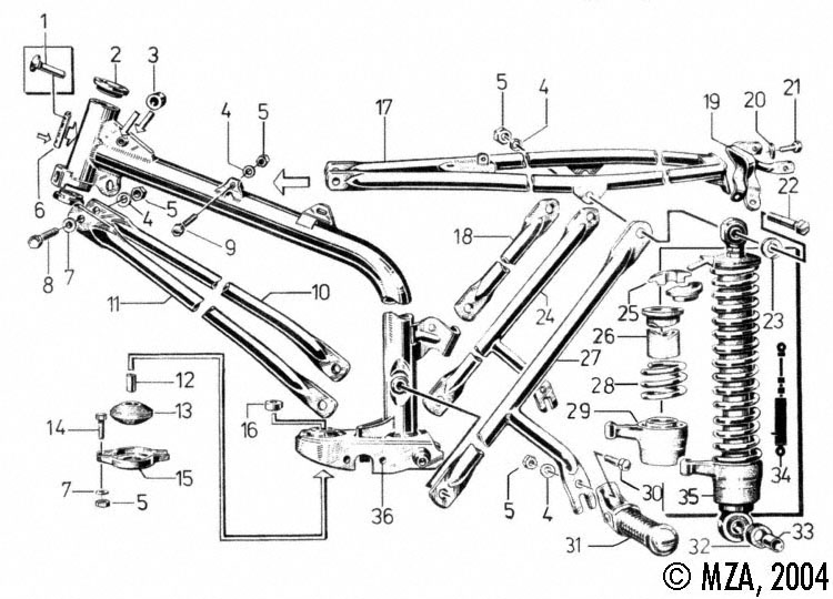

  • ...redest du vom S51 oder von der Schwalbe aufm Bild? - denkmal S51, denn Schwalbe hat jetzt in dem Sinne keine Motorlager.
    ...vielleicht beantworten die 2 Bilder schon deine Frage!?
  • ach ja, ich meinte natürlich die s50.
    die bilder hatte ich auch schon gefunden aber damit kann ich
    gar nichts anfangen. die buchsen die ich meine sind da
    einfach nicht drauf. müsste wohl zur schwinge gehören.
    wie gesagt haben das rechte motorlager und die rechte
    silentbuchse ein gemeinsames langes rohr.
    jetzt wollte ich wissen ob das normal ist oder nur bei mir.
    ich hoffe ich hab das verständlich erklärt.

  • hm...
    Also Silentbuchse Schwinge: Gummiteil + Röhrchen
    Silentbuchse Motorlager: Gummiteil + Röhrechen
    Das macht insgesamt 4 Gummidingens & 4 Röhrchen
    PS: mach doch einfach mal nen Foto...
