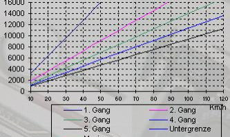

Hallo, ich habe linen langtuning 60er 4knal, und fahre mit 15er ritzel und aoa2 95km/h.

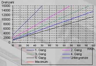

wie kann das sein? ich habe es ir mal im simsonhandbuch angeguckt, und dieses \"gang-drehzahl-diagramm\" etwas erweitert auf die geschwindigkeit die ich fahre...!
laut dem Diagramm dreht sie im 3. gang 11000U/min (75km/h) und im 4. dann ca. das gleiche.
Doch laut Leistungsdiagramm von LT dreht der motor mit aoa2 garnciht so hoch, wie kann das sein?
bald bekomme ich einen reso 60, nach diagramm dreht er nochmals 1000U/min höher, irgendetwas kann da doch nciht stimmtn. der Tacho wurde genau nach lt eingestellt, und wenn man nach dem originaltacho gehen würde, haha ds wären dann ca. 13000u/min oder sowas^^ (105km/h)
naja ich würde mich über antworten (oder ein anderes Gang-drehzahldiagramm ) freuen..!!

na Stell ma deinen tacho auf richtigen Radumfang... und denn schauste nochmal nach der Drehzahl...
habe ich genau wie lt gesagt hat 1880, bei neuen Reifen (savas)
hbe auch schon mit ihm gesporchen, das ist alles richtig so mit den reifen usw (2,9bar)
also mit dem Tacho das stimmt schon. -
hm... na denn wenns genau stimmt...
eben und lagtuning lügt wie gedruckt mit diesem wert, damit seine zylinder schneller fahren......
das ist die ganz einfache lösung.der wert 1880 ist WEIT zu hoch und gerade für niederqerschnittsreifen. also miß mal duchmesser (oder besser-> umfang) und multipliziere ihn mit 3,1418 DANN hast du den richtigen radumfang. wirst dich wundern....
wenn der zylli um die 100km/h dreht kanst du noch ca5mm beim durchmesser aufschlagen, weil sich der reifen bei den geschwindigkeiten ausdehnt, aber NICHT MEHR!

aber ich werde es mal mit dem Radumfang machen wie dus gesagt hast...!(danke für die Onlinestellung des diagrammes, werde ich mir gleich mal anschauen..)
