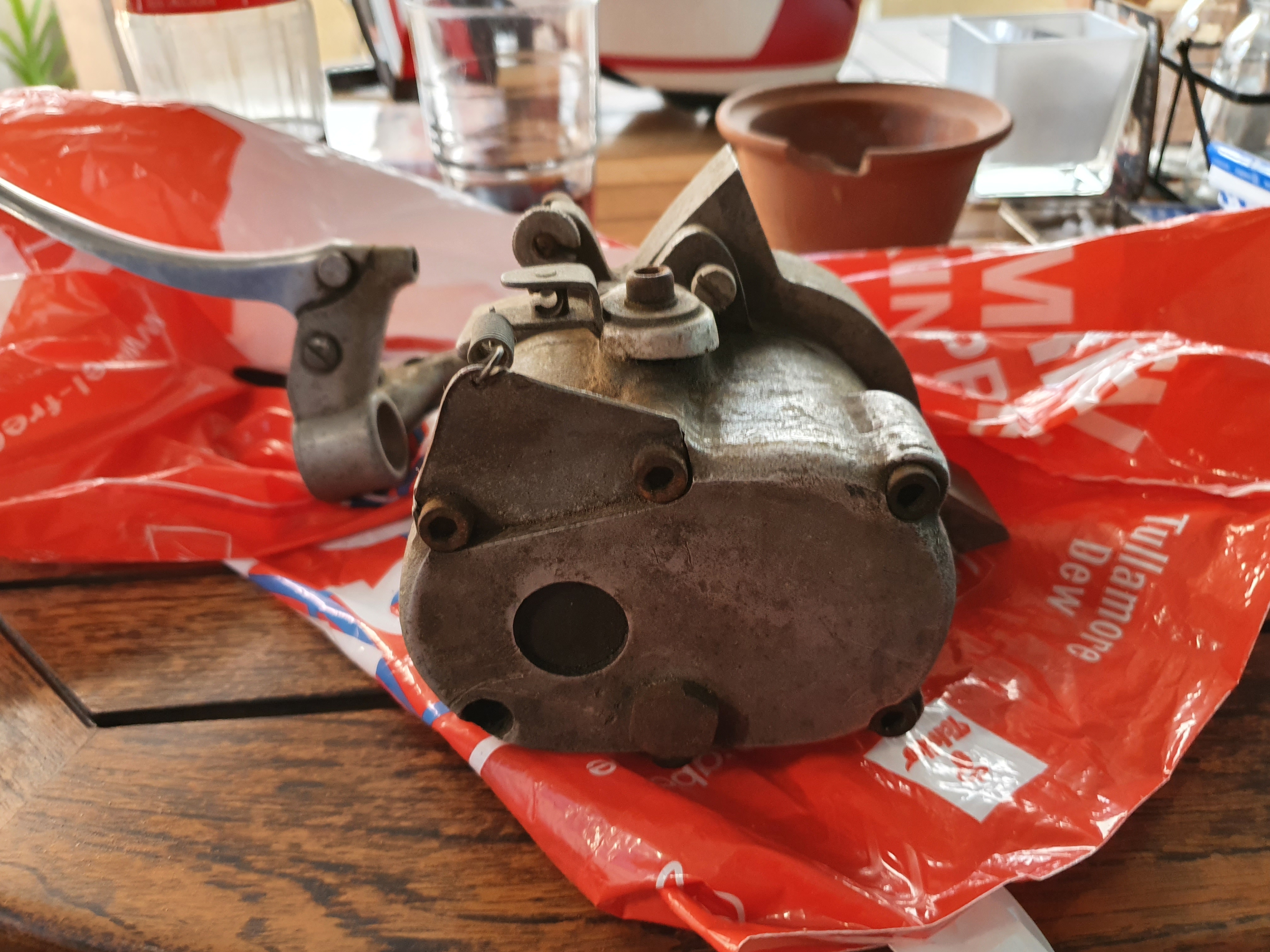

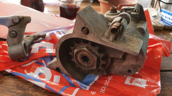

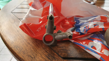

  • Hallo ich bin ganz neu hier im Forum und bin über suche auf euer forum gestoßen. Ich habe von einem Bekannten eine Getriebe bekommen und vielleicht ist es das vorgelegte was hier gesucht wird.
  • Super danke,dann weiß ich schonmal was ich vor mir liegen habe. Wird dann das orginalritzel abgemacht und dafür das getriebe aufgesteckt oder wie kann ich mir das vorstellen?
