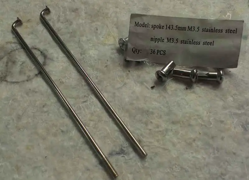

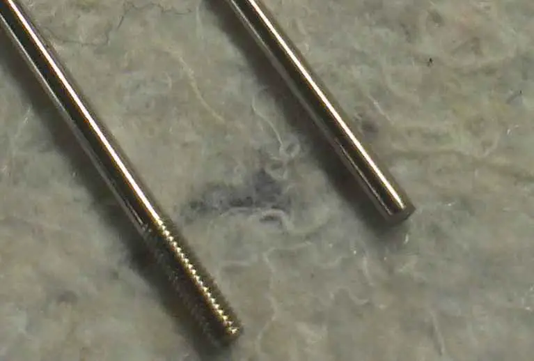

  • Hey Alex.
    Ich musste heute mal wieder schmunzeln, das war das erste Mal, dass sich in euren Edelstahlspeichensätzen ein Fehler eingeschlichen hat. Ich hatte noch einige einzelne Speichen da, es war also für mich kein Problem. Aber für euch hier der Hinweis. Bei einer Speiche war kein Gewinde vorhanden.

    Ja das stimmt, mit den Speichen gibts derzeit ein paar Probleme. Unser Lieferant ist darüber informiert. In ca. 4 Wochen werden wir eine bessere Qualität im Angebot haben!!

  • Weil inzwischen jeder Satz auf fehlende Gewinde überprüft wird.
