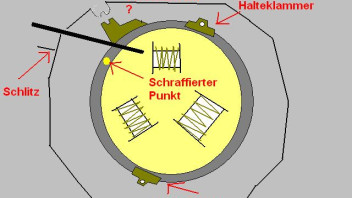

der Schlitz am Motorgehäuse ist der Zündzeitpunkt. Wenn alle 3 Markierungen übereinander liegen,müßte es wieder funktioniern.
Wenn die GP keine Markierung hat,drehst du den straffierten Punkt etwas unter die ZZP-Markierung. Wenn es dann immer noch nicht funktioniert,immer 1 mm weiter nach unten drehen,bis es funktioniert.
Das Polrad kannst Du dann dranlassen. Nur die beiden Halteklammern leicht löösen und die Grundplatte mittels Schraubendreher und den beiden Verstellbleche drehen.
Nach jedem Startversuch die Zündkerze wieder trocknen.
Wenns nicht klappt,ab in eine Werkstatt zu einer dynamischen Zündeinstellung.Kostet etwa 20-25€
Hilfe! kein Zündfunke!

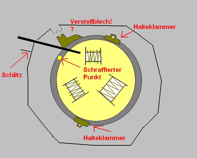

So siehts bei mir aus, hab ich das verstanden wie du meinst?
Ist der Schwarze Strich der Schraubenzieher?Den steckst Du in die Aussparungen der beiden Verstellbleche und drehst ihn.dadurch verstellst du die Grundplatte.
Der Punkt muß weiter nach links,so daß er etwas unter dem Schlitz liegt.Und dann probieren.
Ich suche mal einen Thread,wo ein Bild davon war. -
der schwarze dicke Strich ist der kabelschlauch.Bild wäre prima

hab die blöde markierung auf der GP gefunden!
und jetzt is der Zündfunke wieder weg:eek:!
Diesmal liegts glaube ich an dem Unterbrecher. der ist irgendwie die ganze zeit geschlossen! und o wie ich es hier erfahren hab, soll er auch irgendwann man öffnen.
das verstellblechs des Unterbrechers hab ic hschon sowei wie möglich nach rechts arretiert, aber der \"haken\" berührt die welle einfach nicht! was hab ic hden da schon wieder verbogen, wie bekomm ich den unterbeckher näher and die KW?
