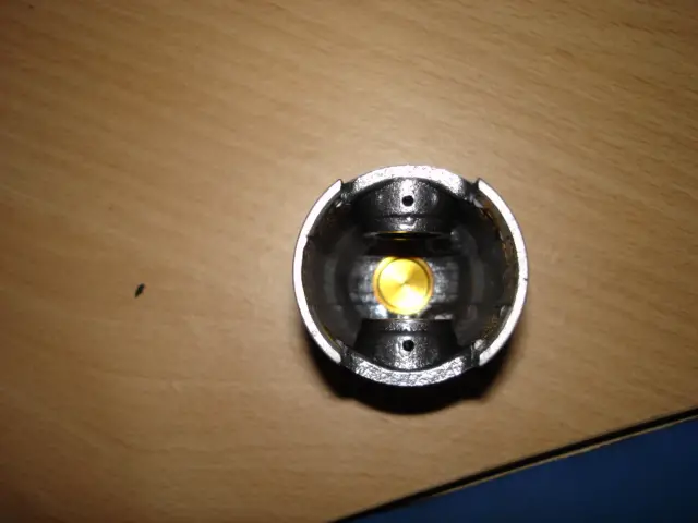

  • SSC
    geh mal auf die homepage von mozzi (http://www.mozzi-kolben.com)
    da kannste dir viel durchlesen!
    kurz gesagt haben sie die mitte des kolbens verändert um die bei der verbrennung entstehende wärme abzuführen!
    dadurch bleibt der kolben kälter und dehnt sich nicht soweit aus!
    vorteil dabei ist, man kann mit weniger öl im benzin fahren!
    d.h. auf simson bezogen 1:100!
    es wäre mehr möglich, wenn man die kurbelwellenlager direkt schmieren würde!
    dann wäre auch 1:700 oderso möglich!
    is ja auch egal!
    man fährt mit weniger öl!!
    das hat zur folge, das der umwelt zu liebe weniger abgase entstehen!
    nebenbei verbrennt aber das gemisch aufgrund von weniger öl auch besser!
    summa summarum hat man auch ein wenig mehr leistung!
    beim trabbi haben sie nur mit anderen kolbeb 3kw hinzugezaubert!
    naja, lebensdauer sol so wie bei normalen kolben sein!
