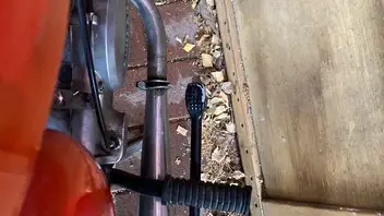

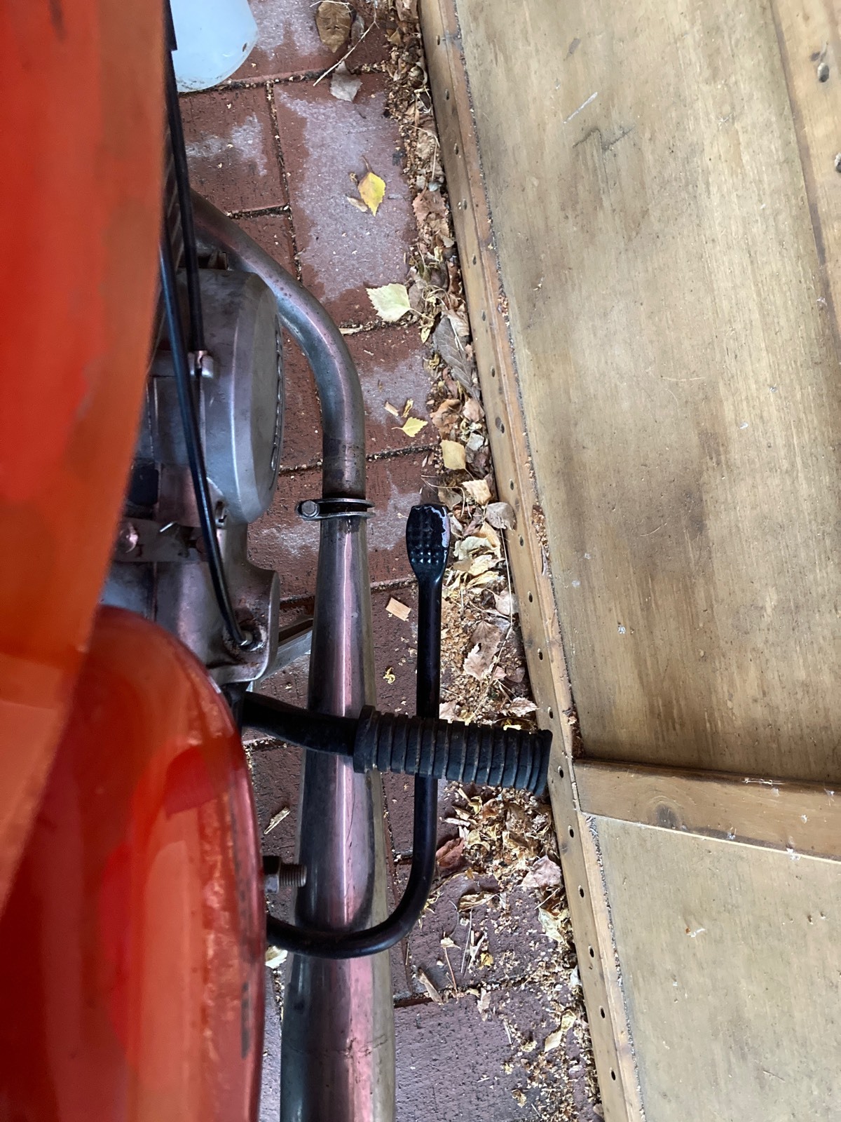

    Ich bin heute beim Abbremsen in einer Kurve bei niedriger Geschwindigkeit ins Rutschen gekommen. Das Moped ist mit ca. 10 km/h am Bordstein entlang gerutscht und mir hats die Fußraste etwas Verbogen. Lenkanschläge sind i.O.
    Ich würde jetzt erstmal nicht davon ausgehen das es mir da den Rahmen verbogen hat.
    Aber bei der Gelegenheit wollte ich hier mal fragen. Was hält eigentlich der Hauptrahmen so aus?
    Ab wann verbiegt/reißt der eigentlich gibt es da Typische Szenarien oder Geschwindigkeiten? :search:

  • Ziemlich sicher nicht viel passiert. Der Rastenträger hängt in einer Aufnahme am Motorlager. Dieses Haltematerial ist dünner als das ganze drüberhängende Geraffel und tendiert neben den i.d.F. als Hebel dienenden Rasten am ehesten zum Verbiegen.
    Nochwas ziemlich Wichtiges: In Kurven bremst man bitte nie. Nicht auf'm Zweirad. Immer so vorausschauend, dass erst keine Notlage entsteht, wegen der man bremsen müsste.
  • Ich denke auch nicht das da was passiert ist.
    Wenn sich der Rahmen verzogen hätte würdest du das beim in einlegen in Kurven und beim kurvenwechsel spüren. Wenns in eine Richtung leichter kippt als zur anderen z.B. Aber nach deiner Beschreibung her was passiert ist würd ich mir da keine Sorgen machen. :search:
