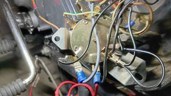

    Seit gestern funktioniert der Scheinwerfer nicht mehr. Der Schlüssel, der ja eigentlich keine "wirkliche" Funktion hat, muss millimetergenau in einer bestimmten Position im Zündschloss sein, damit der Scheinwerfer funktioniert (vorne/ hinten wackeln statt links rechts). Bei einer Fahrt hält der Schlüssel die Position natürlich nicht.
    Das Schloss ist neu, die Kabel zur Vape sind neu. Restliche Kabel sehen völlig okay aus. Ich wollte statt wieder ein neues Schloß einzubauen auf dauerhaftes Taglicht umstellen. Habe die 59 auf die 56 umgesteckt. Kein Erfolg, sprich kein Licht. Auf 59 ist weiterhin Wackelkontakt.
    Irgendeine Idee, wie ich vorgehen könnte? Will einfach nur zuverlässig Licht beim Fahren. Egal wie. 😉
    Anbei ein Foto der Verkabelung am Schloss. Hilft vermutlich nix, nur zur Sicherheit.

  • Hallo, also was ich in den letzten Jahren so mitbekommen habe, sind die Nachbauschlösser nicht sinnvoll zu gebrauchen. Gibt es das originale Schloss noch? Hast du nur das eine Kabel von 59 auf 56 umgesteckt? Da muss ja laut Schaltplan (s51-1c1_vape) ja auch auf die Gegenseite etwas gesteckt werden. Die Gegenseite ist ja frei. Aber grundsätzlich hat laut diesem Schaltplan eigentlich nur der Dreifachkontakt mit dem Licht zu tun. Und selbst wenn die Schlösser nicht sinnvoll funktionieren, dem Dreifachkontakt würde ich das schon zutrauen. Hast du dir mal die Kabelschuhe von innen angeschaut und auf Korrosion überprüft?

  • Das ZS sieht original aus, schonmal eine gute Basis.
    Wenn es darin ein Problem gibt, mal die Hohlnieten aufbohren, Kontaktbahnen reinigen, schauen was kaputt ist, vor Zusammenbau innen fetten, die Hohlnieten ersetzt man durch Schrauben M3

    Das Zündschloss ist definitiv Nachbau,habe ich kürzlich erst neu gekauft.
    Hmh, merkwürdig. Also wenn es reicht, die 59 auf 56 zu klemmen, passt da was nicht. Ich prüfe sicherheitshalber nochmal alle Verbindungen auf Sitz. Ansonsten vielleicht doch wieder das alte Schliss einbauen? Müsste ich noch hier haben. Da waren die einzelnen Stufen so ausgelutscht, dass man schätzen musste, ob der Schlüssel auf der richtigen Position steht.
  • Ich habe jetzt das alte ZS wieder eingebaut und alles funzt wie es soll. Ist halt total ausgeliefert, aber so ist es trotzdem besser als ohne Licht. ;)
