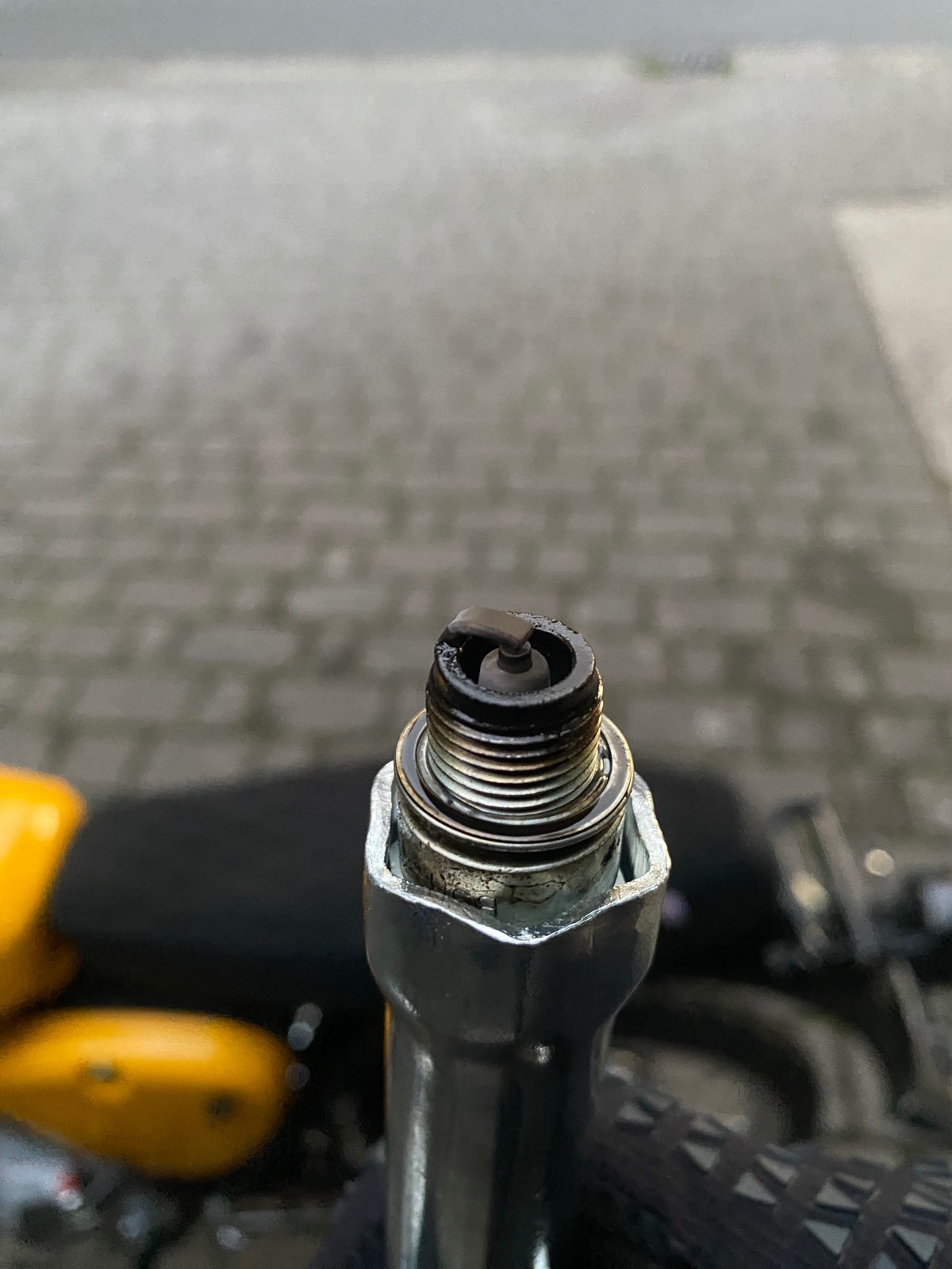

Hallo,
mir ist beim abstimmen aufgefallen, dass meine Zündkerze zur Hälfte zu hell und zur anderen Hälfte zu dunkel ist.
Gehe stark davon aus, dass sich der helle Teil am Auslass befand.
Kennt jemand das Problem ?
Würde jetzt erstmal davon ausgehen, dass es zu mager läuft..
Zylinder ZT70N Stage 2
Zündkerze NGK B9HS
Vergaser Mikuni VM20 150HD
ZT Luftfiltermatte
40mm Herzkasten
Auspuff ZT Reso Spezial Gen2
Vape 1,5 v. OT
