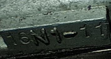

  • Der Vergaser ist original?
    Dann 4.Kerbe von oben, das ist die originale Position.

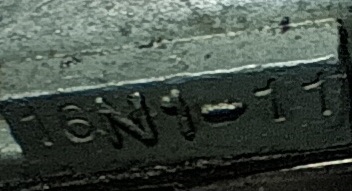

    Ob der Vergaser original ist... gute Frage. Aufgrund der Historie, die wir vermuten, gehe ich davon aus, es ist nicht der originale Vergaser. Könnte zufällig trotzdem sein (quasi zufällig noch Altbestände eingesetzt). Falls Du weißt, wie ich Original von Nachbau unterscheiden kann... Ich wäre sehr dankbar!

  • Mhhh?
    Die 11 sieht eingeschlagen aus, das wurde so original gemacht.
    Aber die 16 ist normal schon mit gegossen und nicht eingeschlagen.
    Ich vermute original, bin aber nicht sicher. Ist das IFA-Logo mit drauf?
  • Nein, ein Logo kann ich nirgendwo entdecken. Wir haben die Vermutung, dass das Möp irgendwann in Ungarn war und dort neu aufgebaut wurde, darauf deutet der Schalter am Herzkasten hin und ein paar verbaute Teile. Ein paar andere Teile sind aber original DDR und die Papiere sind definitiv DDR-Papiere.
