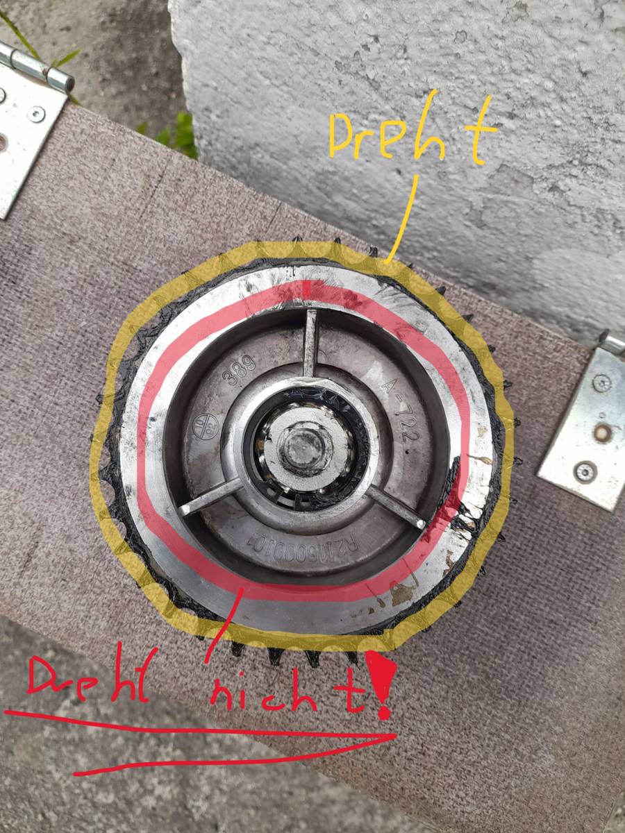

Das Problem war der Mitnehmer selbst, ich bin eigentlich davon ausgegangen, dass die Verzahnung des Mitnehmers aus dem Material des ganzen Teiles gefertigt ist, scheinbar nicht, denn die Verzahnung lässt sich wie ein Ring in dem Mitnehmer drehen, allerdings nur, wenn man etwas mehr Kraft aufbringt. Es reicht nicht, wenn man versucht in der Hand zu drehen, aber es ist zu leichtgängig um im Stand den Reifen zu drehen, anbei füge ich ein Bild ein, in dem ich euch diesen "Kranz" markiere.
Für alle, die das selbe Problem haben und hier eine Lösung suchen: Ihr könnt das einfach prüfen, z.B. wenn ihr den Mitnehmer ausgebaut habt, spannt ihn im Schraubstock locker zwischen zwei stücken Holz ein(aber nicht fest zumachen, sonst wird er verformt) und nehmt euch die Kette, legt diese auf und zieht leicht an einem Ende(beide Enden festhalten und leicht spannen), langsam immer stärker ziehen, wenn sich nichts bewegt passt alles.
