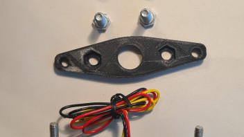

    als ich mir bei dem Umbau des Standard Rücklichts auf die LED-Variante das Koso LED-Rücklicht gekauft habe, habe ich aus eigener Lesfaulheit nicht mitbekommen, dass die Schraubenabstände tatsächlich nicht den Originalen entsprechen.
    Denn der Originale Schraubenabstand des Rücklichts beträgt 45mm, der des Kosorücklichts ist 80mm.
    Also habe ich kurzerhand im Internet nachgeschaut, ob es nicht eine Adapterplatte zu kaufen gibt.
    Als ich aber keine gefunden habe, außer eine ebenfalls 3d-gedruckte, auf OstOase.de, habe ich mich entschieden selber schnell eine zu modellieren.
    Die Muttern und Unterlegscheiben sind bereits bei dem Rücklicht dabei. Bei den Schrauben handelt es sich um Sk M6 Schrauben mit einer Schlüsselweite von 10mm. zusätzlich werden logischerweise 2 m6 Muttern zu befestigung benötigt.

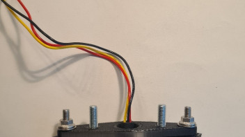

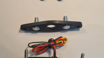

    Auf den Bildern ist die v1, welche mit 5mm Dicke und 3mm versenkung nicht ganz Dick genug war, sodass die Schrauben leicht herausgeguckt haben, und das Rücklicht einen kleinen Spalt zwischen sich und Adapter hat.
    Die hochgeladene Datei ist die v2 mit 6mm Dicke und 4,5 mm Versenkung, sodass die Schrauben bündig in der Adapterplatte sitzen sollten, ohne das Rücklicht wegzudrücken. Ich habe die v2 nicht mehr gedruckt und getestet, da die v1 für mich bereits den job erfüllt.
    Ich hoffe ich konnte wem bei seinem Umbau behilflich sein
    Nachtrag: Da das Forum keine STL-Dateien erlaubt, und ich erst in 24h Dateien auf Thingiverse aufgrund eines neuen Accounts hochladen kann, lade ich die Datei wann anders hoch.
    Nachtrag 2: Der Link zur STL ist in den Antworten

  • Rein interessehalber: wie stabil ist so ein 3D-Druck? Stichwort Vibrationen. Als Mensch, der am liebsten mit Metall arbeitet, bin ich da ein wenig skeptisch, ob dieser Adapter dauerhaft hält. Ich kann mir jedoch denken, dass es unproblematisch is, wenn es flächig anliegt und evtl zusätzlich verklebt wird.
    Grundsätzlich sag ich an dieser Stelle: Respekt vor der Arbeit! 😁
    Gruss
    Mutschy
  • Erst einmal danke für das Kompliment.
    Die Stabilität des Drucks ist natürlich immer abhängig vom Druckmaterial.
    Die Platte liegt eigentlich plan mit dem eigentlichen Halter und ist mit den Bolzen fest verschraubt.
    Ich denke nicht, dass das ganze allzu vibrationsanfällig sein sollte, und das Rücklicht ist ja bedeutend leichter als das Originale.
    Ich kann aber gerne in ein paar Monaten einen Folgebericht hier rein schreiben, ob ich irgendwelche Probleme hatte.
