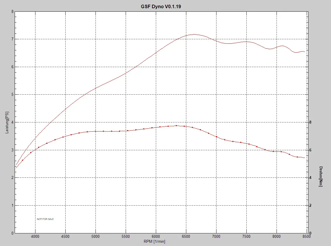

  • Ich bin einige 85er gefahren und auch den LT60 Pro(werde ich verkaufen). Wenn du von unten raus Kraft möchtest ganz klar einen 85er. Der LT60 Pro ist nicht verkehrt braucht aber schon etwas Drehzahl, dann kann man tatsächlich ein paar 85er ärgern. Ein sehr sparsamer und langlebiger Zylinder ist der 85er Sport von Motorenservice Maul. Der läuft selbst mit absolut originalen Anbauteilen und Bing wie kein anderer Zylinder. Lässt sich auch sehr leicht abstimmen.
    Die Kurve entstand im Sommer bei 31°C und zeigt die Radleistung mit dem Bing:
    Man beachte den Drehmomentverlauf, das ist ein absoluter Traum!

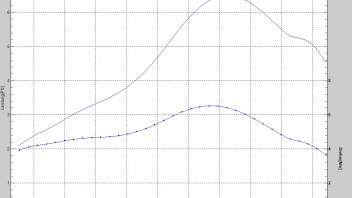

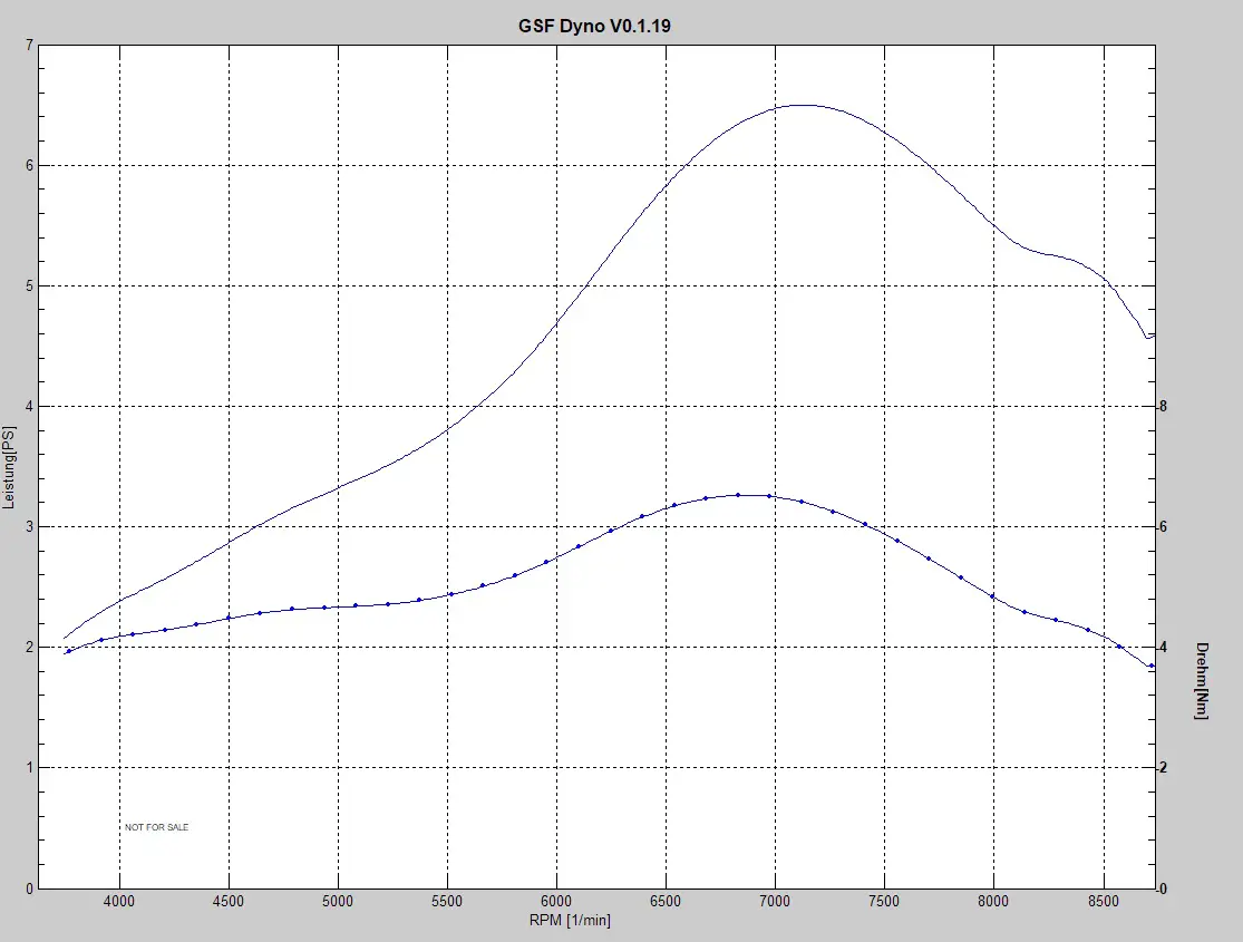

    Und hier die Kurve vom LT60 Pro, gleiches Setup bis auf einen leicht gekürzten Krümmer auf 340mm:
    Der 85er von Tommy hat von 4000U/min. bis zu knapp 8000U/min. immer über 6Nm am Rad. Der LT60 Pro hat von ca. 6500U/min. bis nicht ganz 7500U/min. über 6Nm am Rad. Der Unterschied auf der Straße ist enorm, das sind zwei Welten.
