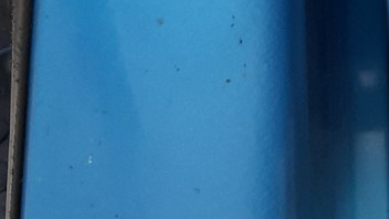

    Mein SR50 hat mal ein wenig Liebe notwendig. Ich wollte den Lack ein wenig aufarbeiten/ reinigen, da am Knieblech Schmutz von Fliegen ist und allem, was eben so durch die Gegend fliegt. Ich hatte mal versucht, mit Küchenrolle, Glasreiniger und lauwarmen Wasser den Schmutz zu entfernen, was aber nicht so gut ging. Ich habe auch mal ganz vorsichtig mit dem Fingernagel versucht, dass festgetrocknete Zeug von den zermatschten Fliegen runterzupopeln, aber habe es dann gelassen. Wie kann ich das am besten reinigen, ohne das der originale DDR Lack schaden nimmt ? Oder ich lasse es einfach aber ich weiß nicht ob diese Fliegenreste Schaden verursachen, was ja immer die Leute so posaunen bei Autos.
  • Küchenpapier drauflegen und mit Wasser einweichen lassen, danach lässt sich der Mist problemlos abwischen. Mache ich bei den Autos und meinen Simsen so
    So und nicht anders. Dasselbe bei/auf Visieren.
