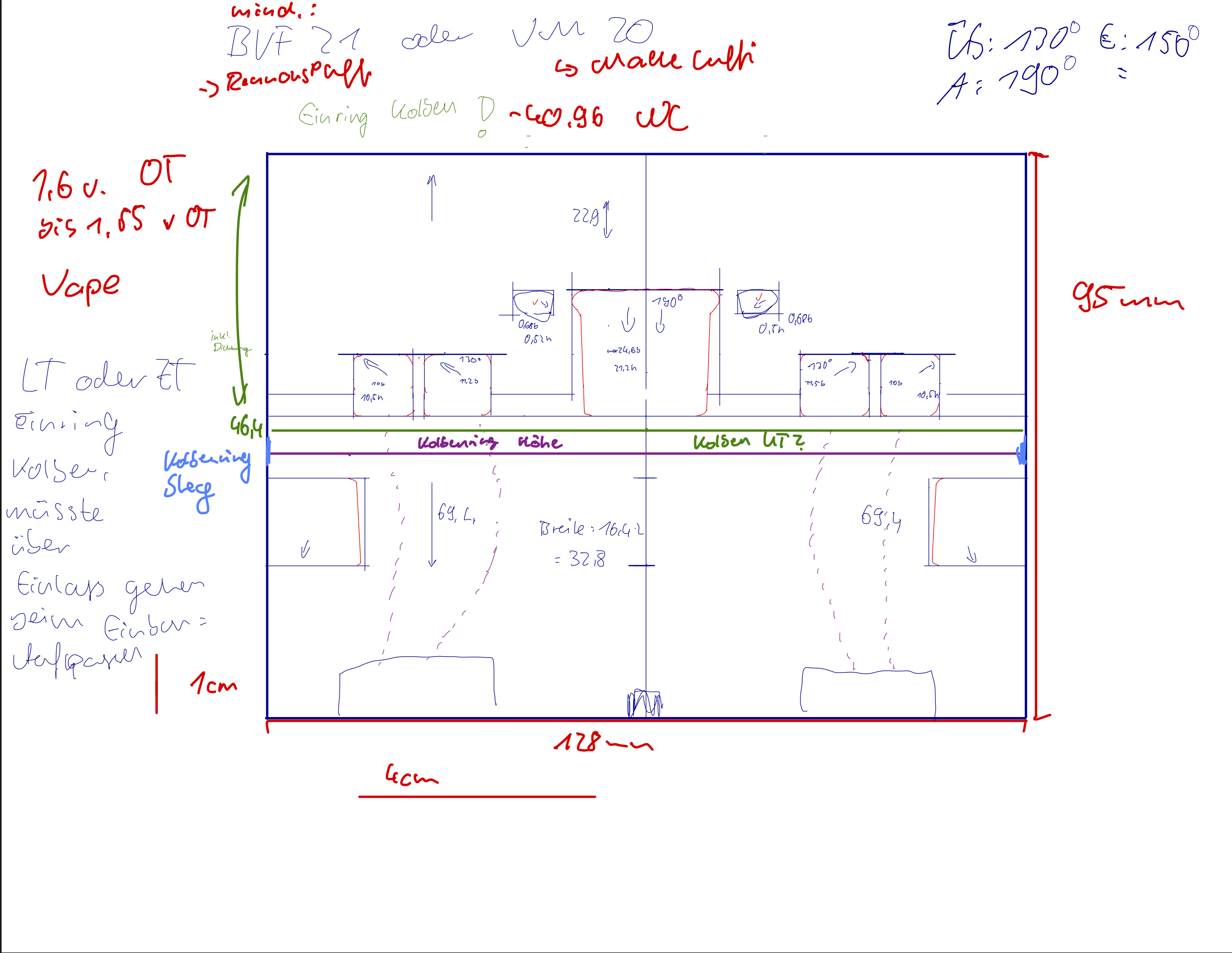

  • Grüße, hab hier mal eine Portmap, mal digital statt analog.
    Könntet mir ja gerne Tipps geben, was nicht passt. Weiß noch nicht genau, wie ich das drucke, damit es maßstäblich ist.
    Gefahren wird der mit ner Rennesse, Höchstleistung bei so 10000 bis 10500 rpm.
    190 Grad Auslass
    130 ÜS
    150 Einlass.
    Gerne kritisieren oder Tipps geben. Dankeschön
    Frage wäre auch, ob es gutgeht bei der Montage den Einring Kolben Einlasseitig rüber zu schieben, dass er nicht einfedert… im Lauf ist es egal, das passt aber die Montage macht mir Sorgen
