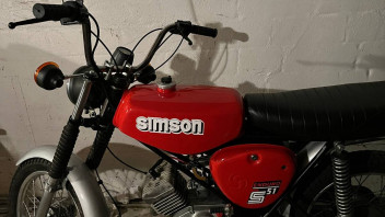

    Und hier ist mal ein Foto von dem Bike. Ich würde sagen es ist eigentlich alles in einem relativ guten Zustand.
