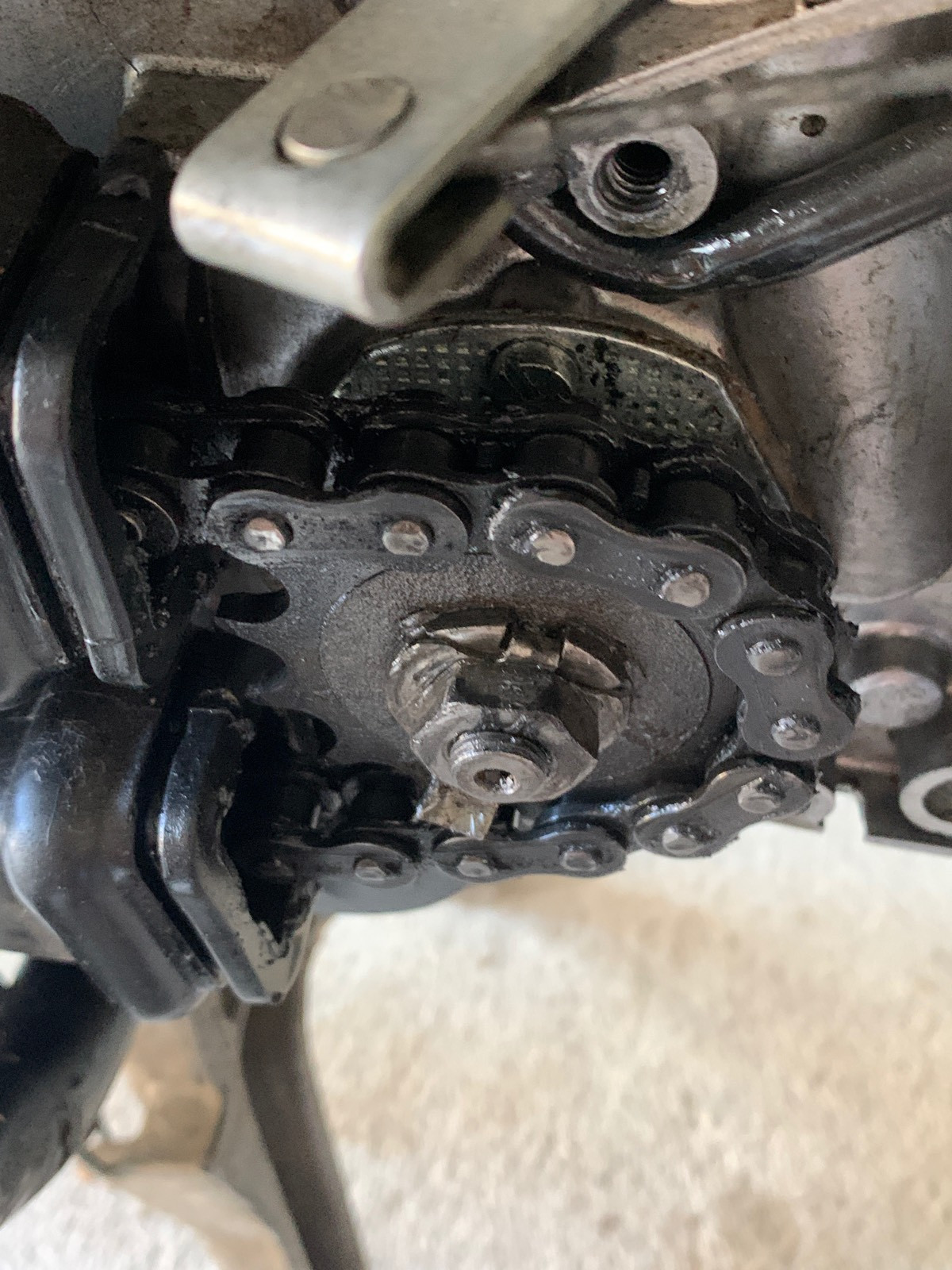

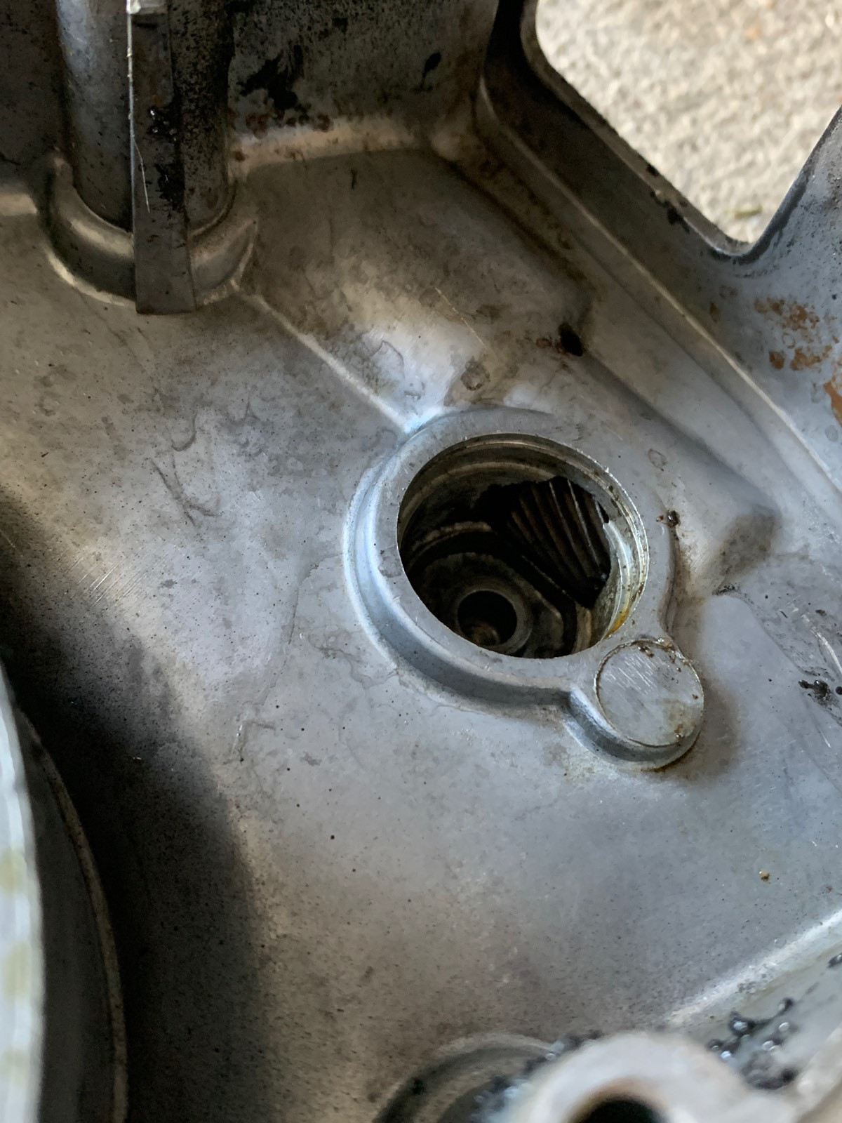

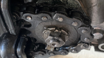

Ich habe sie an beiden Enden abgebaut und gedreht und es hat sich jeweils mitgedacht daher nehme ich an es liegt am Tachoantrieb wie kann ich das den dann reparieren?
Rechten Seitendeckel ab, dann müsste auf dem Ritzel eine "Schnecke" sitzen. Die geht einfach ab. Im Deckel musst Du ein wenig fummeln, da sitzt der Rest drin. Dieses Kit gibt es ab ca. 5€ in Plastik und ca. 15 in Metallausführung.
Geh mal auf den "2Radgeberkanal" bei YouTube, die erklären es ganz gut
Laut deiner Beschreibung müsste da ein Teil fehlen oder?
Das Schraubenrad und der Sprengring fehlen im Deckel.
