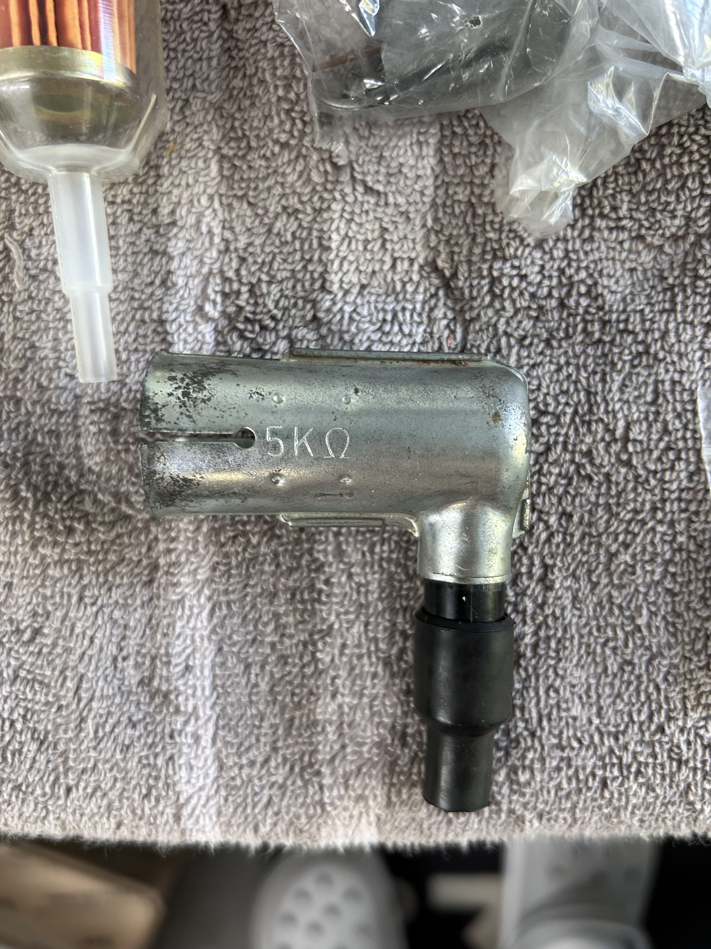

  • Moin, hatte mal das gleiche Problem. Du meintest ja Stecker getauscht. Was steht dem bei dir für eine KΩ Zahl drauf. Hatte früher einen 5 KΩ Stecker da gabs auch kein zündfunken durch den Stecker, jedoch nur Kabel schon, aber danach bei meinem neuen 1 KΩ klappt alles. Vielleicht liegt es daran.

    Ich hab jetzt die Ohm Zahl nicht parat, aber es sind beides originale DDR Stecker.
    Witzigerweise sogar aus dem gleichen Produktionsjahr
    Da die Stecker auf meinem SR2 funktionieren würd ich die mal ausschliessen wollen.
