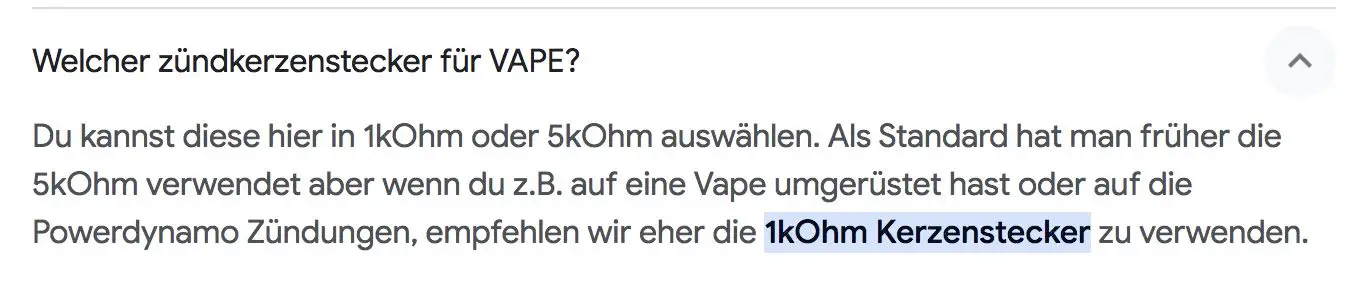

DAS KÖNNTE AM KERZENSTECKER; LIEGEN BEI EINER VAPE SOLLTE ES EINER MIT 0 -1KOHM SEIN
Das ist Blödsinn. Es sei denn, die Kerze hat schon einen Wiederstand eingebaut. Der Kerzenstecker sollte 5 kOhm haben. Bei den Sets ist meistens der Falsche dabei.
Das ist Blödsinn.

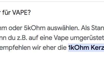

wie das ?
im Netz gefunden
bei meiner Vape war auch der 1kOhm dabei und das läuft absolut Spitze damit
Alles anzeigenwie das ?
im Netz gefunden
Ich verrate dir mal was, ganz ohne fährt auch spitze.
