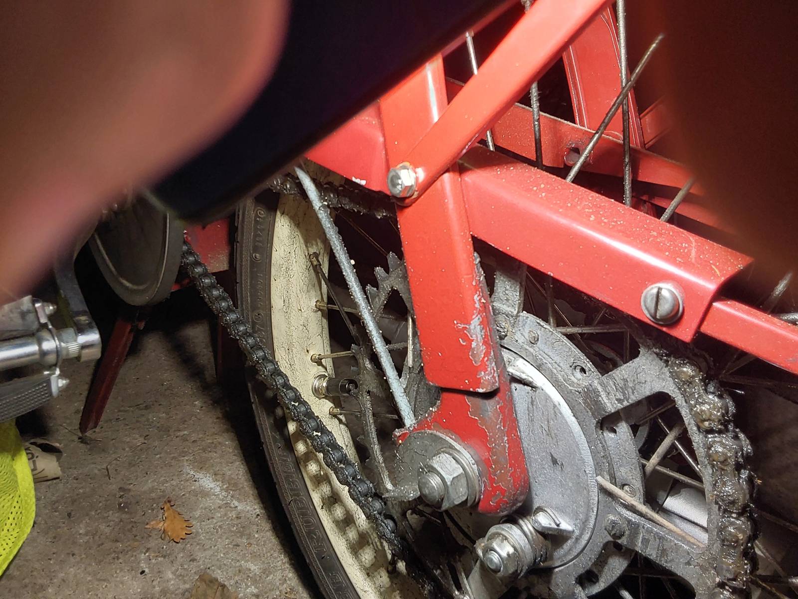

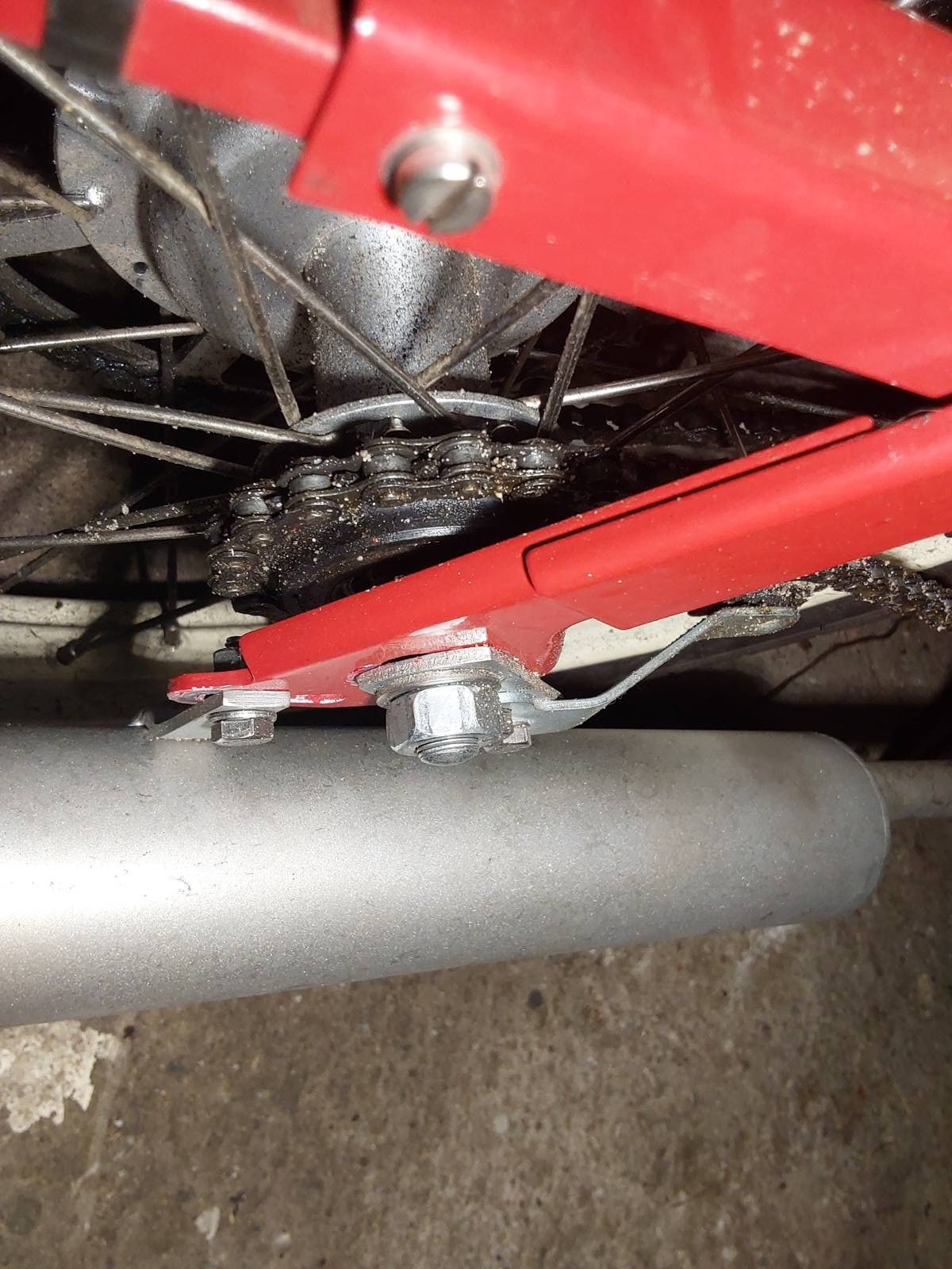

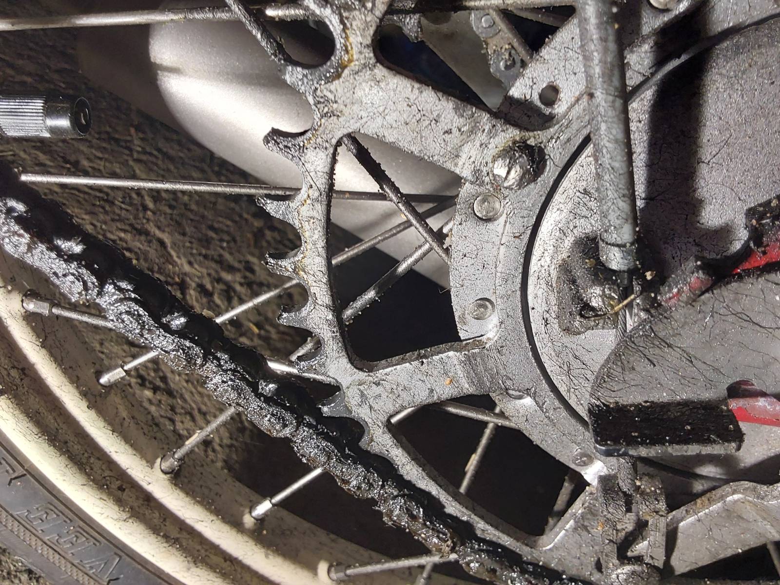

  • Ich glaube die Ursache gefunden zu haben. Oder auch nicht. Die Nabe hinten hat nicht nur angesenkte Speichenbohrungen, sondern auch "Normale". Meiner Theorie nach werden die Speichenköpfe so nicht sauber arretiert und die Speichen geben schneller nach (?).
    Aber scheint so original zu sein...
    Das Ganze sieht 1Jahr nach dem Neukauf (Restaurierung) leider schon ziemlich mitgenommen aus, weiß ich. Mofa hat in der Zwischenzeit schon ziemlich gut Patina angesetzt. Die Scharten kommen von einer mehrfach abgesprungen Antriebskette.
    Beim SL1 muß das Hinterrad ja nahezu pikobello geradestehen, ansonsten springt die Kette gerne mal ab. Geht aber leider bescheiden einzustellen, weil keine richtigen Kettenspanner dafür dran sind. Aber das nur nebenbei.
