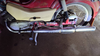

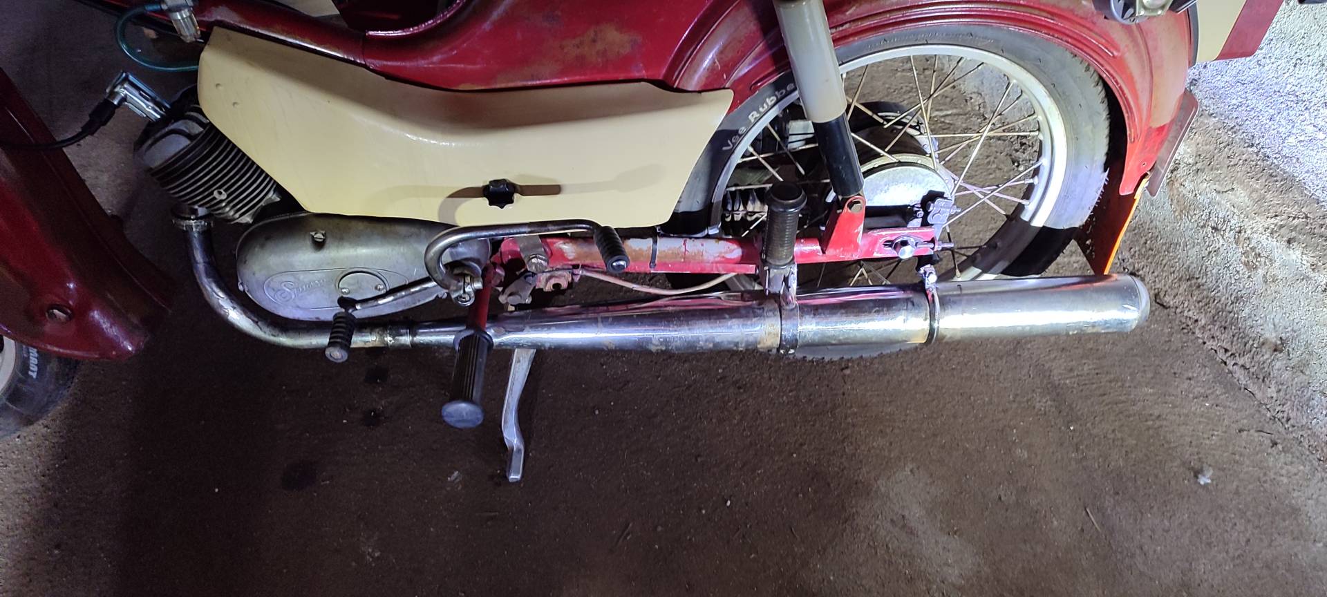

    Ich bin neu hier und habe ein Problem mit meinem Star. Er zieht nicht mehr richtig und fängt an bei Vollgas laut zu "dröhnen". Wenn ich einen Berg mit nicht mal 5% Steigung hochfahren möchte muss ich bis in den ersten Gang zurückschalten, obwohl ich mit 40-50km/h an den Berg heranfahre. Der Auspuff wurde heute Ausgebrannt, hat aber nichts gebracht, obwohl ziemlich viel Ruß raus kam.

  • Hiho.
    "Dröhnen"? Wird das Geräusch dumpfer? Hast du das Gefühl, sie will, kann aber nicht und röchelt rum wenn du Stoff gibst? Tut sie dasselbe, nur schwächer, auch auf "geraden" Strecken? Ist der Auspuff mehrteilig? Kannst/hattest du den Auspuff öffnen/offen oder habt ihr nur Feuerchen gemacht und den zugelassen? Ist beim Fahren das Abgas auffallend weiß statt bläulich? Ist die Zündkerze kohlschwarz, braun oder weiß/gräulich?
  • Hallo, danke für deine Antwort. Auf geraden Strecken hat er auch Probleme auf Touren zu kommen. Das Geräusch wird dumpfer. Der Star will aber er kann nicht. Der Auspuff ist mehrteilig und ich habe ihn komplett aufgemacht und gesäubert. Die Zündkerze ist mal Braun mal Weiß und auffallende Abgase hat er nicht.

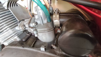

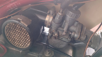

  • Danke. Dann würde ich am Vergaser beginnen. 16n1-6? Aufmachen, säubern, alle Düsen, v.a. Hauptdüse prüfen ob sie frei ist. Schwimmerstand prüfen auch bitte.
    Wäre die Kerze schwarz - je nach verwendetem Öl - tät ich eher am A*sch anfangen und nochmal besonders hinter den Schalldämpfer im Endstück schauen.

  • Der Auspuff wurde auch als Ersatz in der Form verwendet.

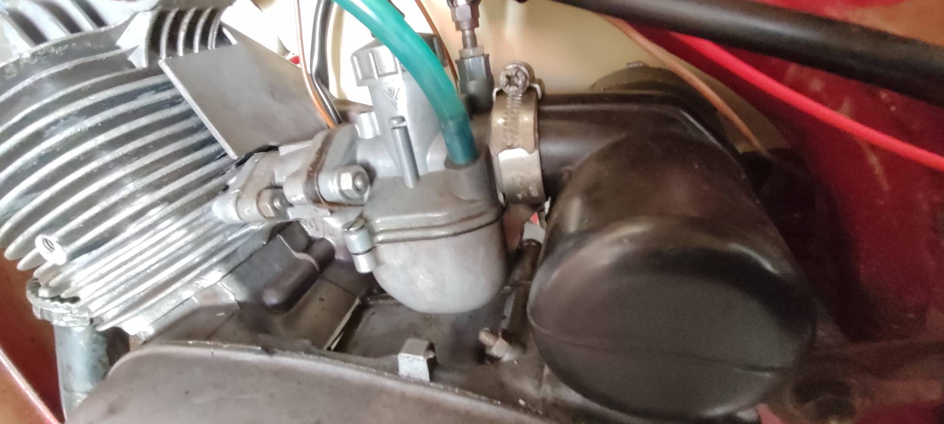

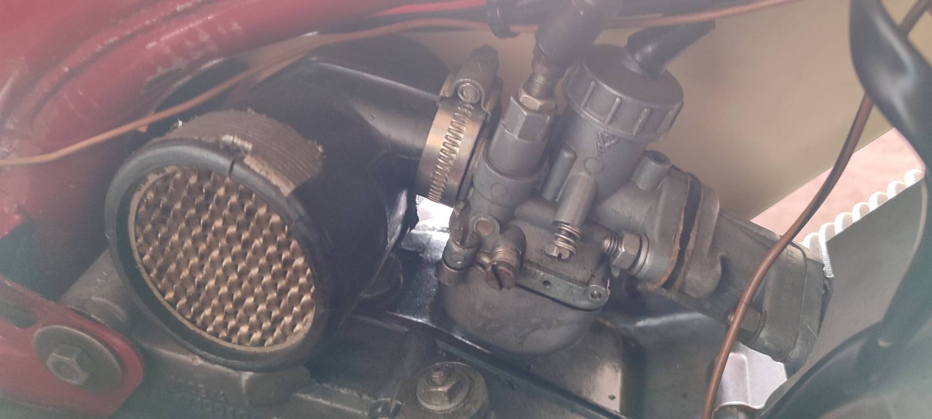

  • Dann würde ich erstmal den richtigen Vergaser einbauen. Ansonsten kannst du lange suchen.
    16N1-6
    Hier wäre es auch noch gut zu wissen welcher Zylinder (mit oder ohne Dreiecksflansch) und welcher Luftfilter verbaut ist.

  • Probiere mal einen 16N1-11 Vergaser mit einer 80er HD aus. Das hatte ich so ähnlich in meinem Star, nur der Zylinder war nicht Orginal. Kann sein das die HD kleiner ausfällt, je nach dem, ob der Dämpfungseinsatz( mit den zwei Gummipfeifen) drin ist oder nicht.
