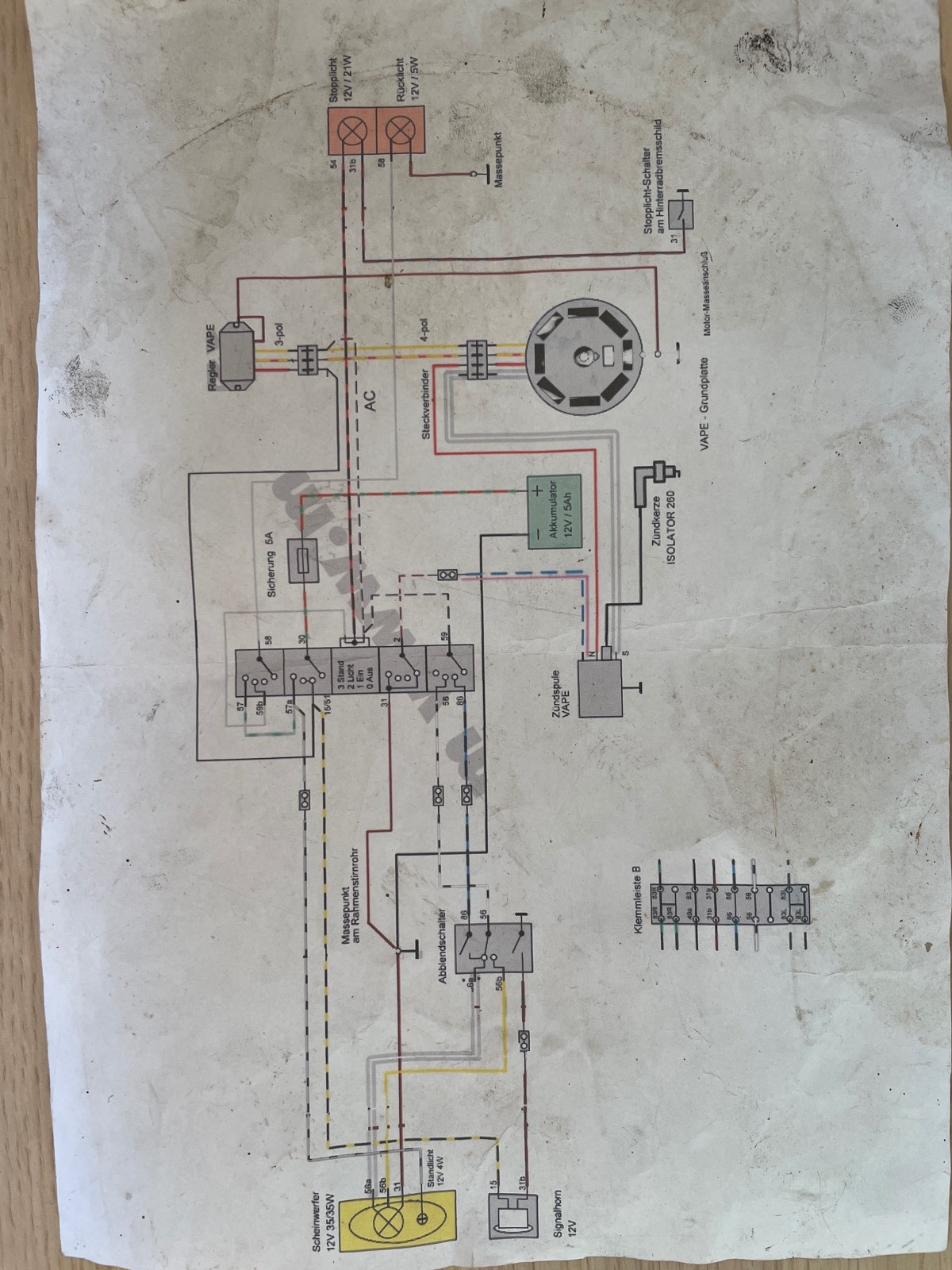

    ich habe meine S51 aktuell komplett auseinander gebaut und einiges erneuert, jetzt habe ich das Problem, dass kein Zündfunke mehr kommt.
    Die Vape war auch vorher schon verbaut und funktionierte.
    Ich habe die Kabel alle überprüft und mich genau an diesen Schaltplan gehalten:
    Das einzige was aktuell fehlt ist:
    -das Standlicht
    -Rücklicht Birne
    -statt einer 5A hab ich nur eine 6,3A Sicherung
    Hat von euch jemand eine Idee woran das liegen könnte ?
    Würde mich sehr über eure Hilfe freuen!
    Lg
  • Jetzt habe ich schon mal einen Fehler gefunden, die Zündspule hatte keinen Masse Anschluss, jetzt ist zwar ein Funke da aber anspringen tut sie trotzdem nicht obwohl das vorher funktioniert hat.
  • Durch die fehlende Masse könnte jetzt die Zündspule defekt sein.
    Da reagiert die VAPE sehr empfindlich drauf.
