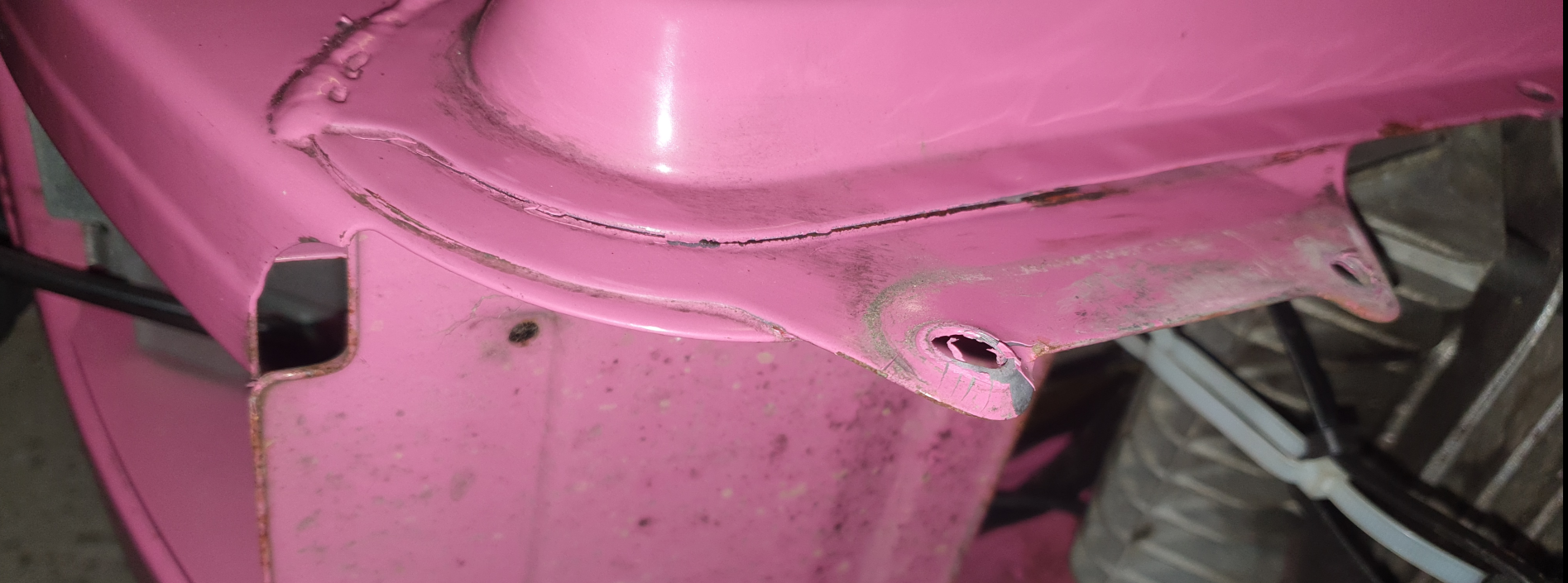

    Wie das immer so ist: Jetzt war das Ding technisch wie optisch gerade wieder richtig gut in Schuss, da hatten wir beide einen kleinen Unfall... bin vorne links direkt am Knieblech/Trittblech kollidiert. Durch die Kraft wurden auch die Aufnahmen, vor allem der Querträger vorne verbogen, der wiederum an den Rahmenblechen angeschraubt ist und diese verbogen hat (siehe Bilder).
    Querträger etc. kommt natürlich neu, aber meine Frage zum Rahmen ist nun: Kann ich das einfach wieder vernünftig zurückbiegen, Rostschutz und Lackieren und gut isss? Alternativ hieße es ja sonst punktuell schweißen oder Rahmen verschrotten...

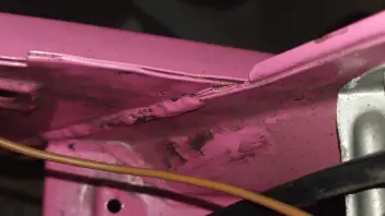

    Hab schon mal einen Simsonschrauber drüber schauen lassen von wegen ob Rahmen verzogen, da aber die Kollision nicht am Lenker/Aufnahme war, äußerte er sich hier recht optimistisch. Nach dem Auseinanderbauen des Querträgers hab ich dann doch ein paar mehr Spalte und Risse im Lack nahe Schweißnähten entdeckt..

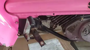

  • Sieht so aus, als wenn die Naht (3. Bild) auch gerissen ist.
    Ich würde den Lack erstmal an diesen Stellen entfernen (ohne das Blech dabei zu bearbeiten), und schauen wie viel tatsächlich gerissen/- und oder beschädigt ist.

    danke dir, so werde ichs machen. Zur Not sollte Nachschweißen doch auch kein Drama sein, oder?

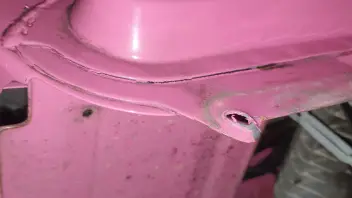

    Von unten ist der Rahmen aber nicht geschweißt, d.h. die Spalte die man auf Bild 2 sieht sind nur verbogen gehe ich mal von aus?! Das würde ich dann nämlich nur vorsichtig richten und versiegeln.
