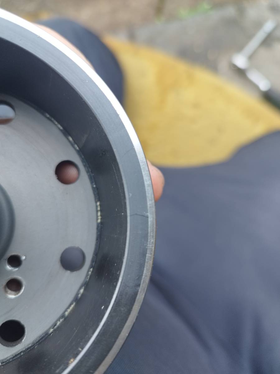

    habt ihr irgendwelche Erfahrungswerte mit den Widerstandswerten der Vape Grundplatte, wenn man diese erwärmt. Ich habe nämlich an meinem Habicht Probleme, daß er warm, plötzlich nicht mehr richtig Gas annimmt. Man kann noch fahren, aber er dreht nicht wirklich hoch. Deswegen habe ich die GP mal durchgemessen. Kalt sind alle Werte OK. Unter Wärme geht der Widerstand des Ladeankers bei 120Grad von 530 auf 700 Ohm hoch. Ist das noch im Rahmen? Ganz setzt die Zündung bei mir ja nicht aus. Und ich habe Risse in den vergossen Magneten festgestellt, aber das sollte auf den Motorlauf keinen Einfluss haben, oder? Getauscht wird es trotzdem, da ich keine Lust habe mir den ganzen Motor zu schrotten, wenn das zerbröselt.
  • Die gezeigte Erhöhung des Widerstandes ist normal. Daran liegt es nicht.
    Ich würde eher auf zu fettes Gemisch (zu große HD, Startvergaser schließt nicht vollständig) tippen.
