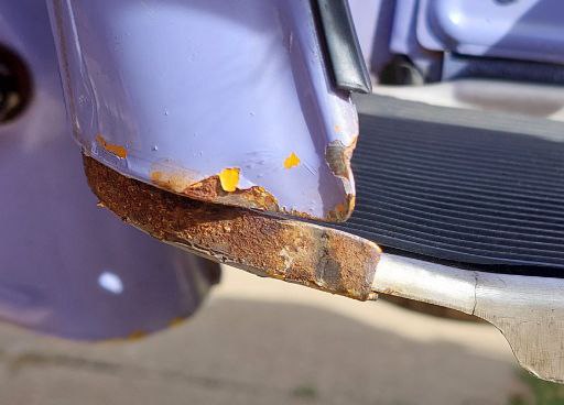

    bei meiner KR51/2 hat sich die Halterung, die Knieblech mit Trittbrett verbindet, gelöst:
    Wie bekomme ich das wieder fest? Ich kann gar nicht erkennen, wie das mal miteinander verbunden wurde.

  • Ich vermute das war angepunktet.
    Entweder lässt Du es schweißen oder du reinigst und versiegelst die Flächen und dann Löcher bohren und verschrauben.
    Ps.:Dein Trittblech sieht auch schon eingerissen aus.

  • Das ist schwindlig festgepunktet mit ner Punkt Zange. Äh war festgepunktet.
    Du kannst das auch löten, es geht aber etwas Lack drauf so oder so.
    Kannst auch nieten.
    Stell mal ein Bild von der ganzen Karre rein, die Farbe haut ja mal voll rein :tongue:
    Und wie man hier schön sieht, lohnt es sich immer die Sicke mit Fluidfilm zu füllen.
