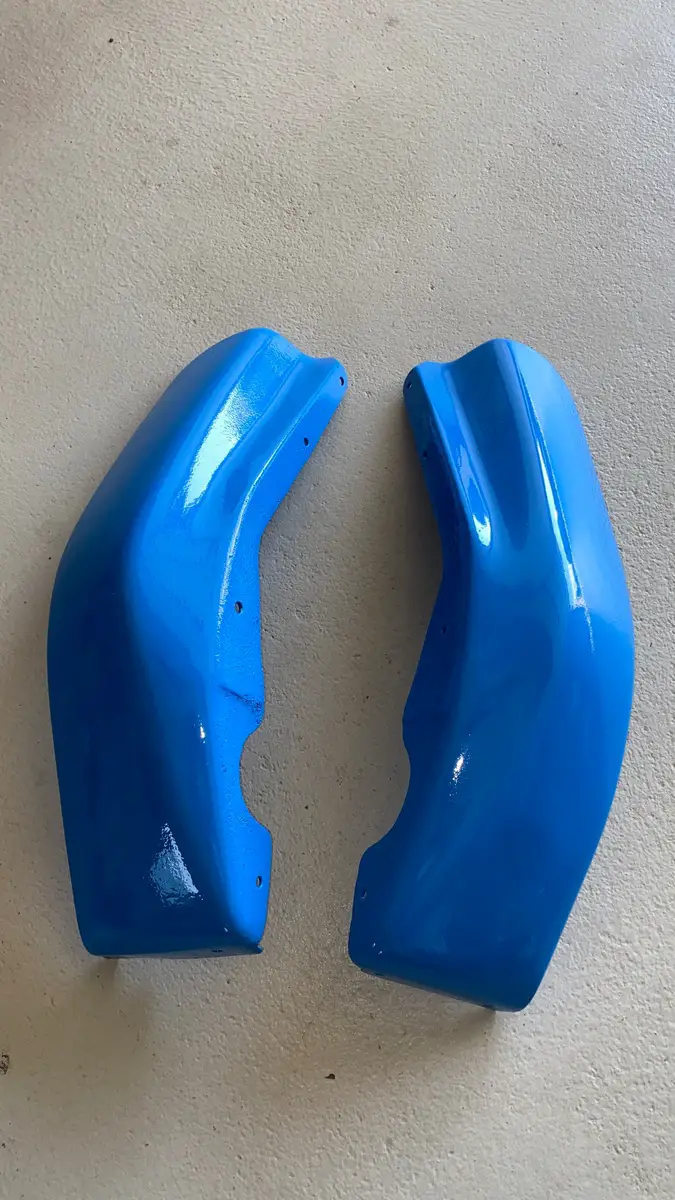

GFK-Form fürn Knieblech?
Sieht mir nach Sitzbank-Schaumstoff aus oder?
Jackpot !?

Gibt es „schon“ für 90 Euro das Stück, so ich mich entsinne… die alten und vermutlich neuen Bleche sind aus 1 mm Büchsenblech und reißen bestimmt auch irgendwann ..
1 Sack Gips für 9 Euro
GFK Matte / Harz für 15 Euro
1x Spraydose Trennmittel 9 Euro
Stabiler und haltbarer gehts nicht m.M. nicht
Es gab mal GFK Kniebleche für den SR50. Hab auch welche dran. Die waren von ebay. Der Typ hatte damals etliche Simson Sachen aus GFK?
Aber selber machen hat auch was!
Fertig ✅?
