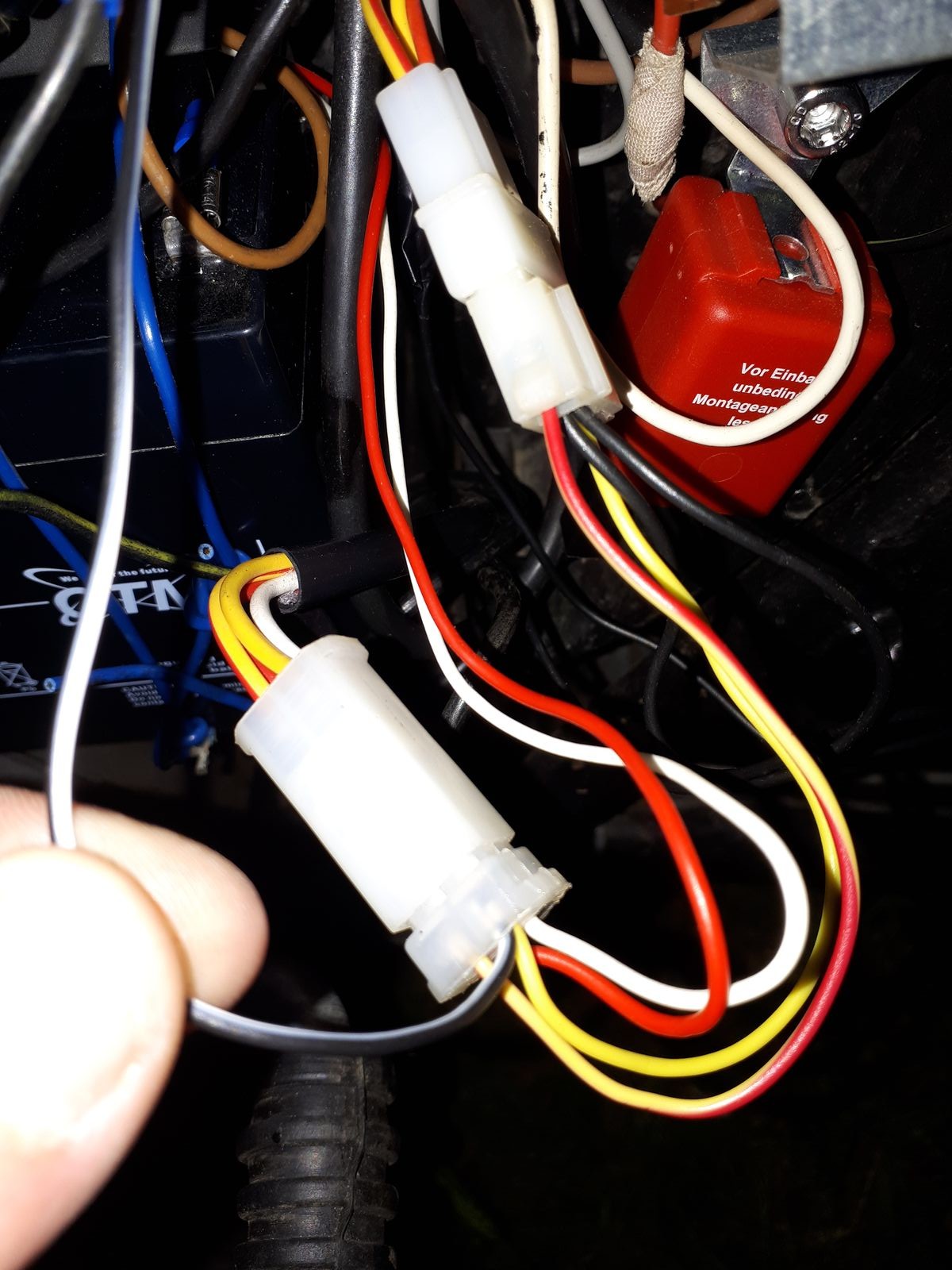

Bei meiner Schwalbe kr51 1 mit einer vape zündung brennt die ganze Zeit die Sicherung, es ist alles richtig angeschlossen.

Sicherung raus, dafür ne 21 W-Birne an den Kontakten der Sicherung anklemmen. Die wird bei Kurzschluss leuchten. Und dann im Ausschlussverfahren alles abklemmen was in Frage kommt bis der Fehler gefunden ist.
Wenn ich das Kabel an den Kontakt 59 Klemme brennt die Sicherung durch
Welches Kabel klemmst du an 59? Das ist eigentlich die Versorgung für die Lichtanlage und hat nichts mit dem Batterieanschluss zu tun in dem die Sicherung sitzt
Das kabel wo auch auf dem dreifach Stecker
mache doch mal ein Foto das wir hier nicht raten müssen
