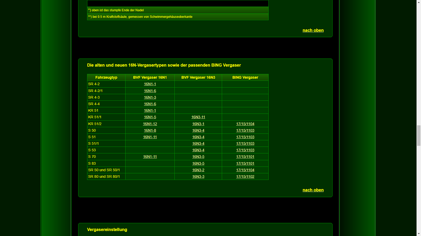

na klar darfst du. Wie auf folgender Tabelle zu sehen ist das mehr oder minder Wurscht.
