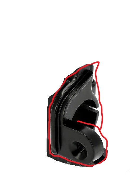

    Möchte aber das Parklicht samt Blech wieder mittig über den Lenker haben....und das ist mein Problem-
    Wie bekomme ich das gelöst- das es optisch gut aussieht- und ich keine sichtbare Lücke habe?
    Versuch mit Schellen und Gewindeaufnahme sind schon gescheitert. Theoretisch müsste man Halter fräsen, ähnlich der originalen Haltern (abdeckung inkl. Gummikeder zum Blech)
    Was meint Ihr?

    Gewindemuffen sind aber nicht bündig abschliessend zum Deckel- weißt was ich meine?

  • Gewindemuffen sind aber nicht bündig abschliessend zum Deckel- weißt was ich meine?
    Bin mir nicht sicher ob ich dir da recht folgen kann.
    Meinst du den "seitlichen Abschluss" den die originalen Armaturen am Lenkerblech schaffen?
    Oder meinst du in der Höhe?
