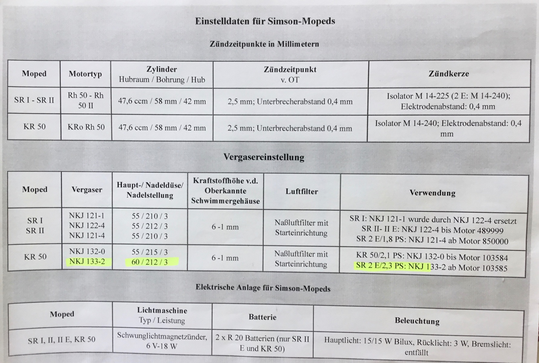

Ja sicher, aber die Möglichkeiten sind sehr begrenzt. Je nach Vergasertyp sind die Düsen und die Nadel und auch die Schwimmereinstellungen ausschlaggebend, wie der Motor läuft. Auch ich bin bereits mehrere Tage dran, den Vergaser bei meiner SR2 so hinzubekommen, dass der Motor beim erneuten Gasgeben nicht abstirbt. Es ist eine echte Fummelei, gerade auch, weil man immer etwas Benzin verdaddelt, was wiederum alles vollsaut. Auf DDRmoped.de im Simsonregister gibt es die SR Modelle und entsprechende Tipps. Habe dort dieses oder jenes auch schon abgeguckt.

-Hauptdüse richtig (55) und frei?
-Nadel in der 3. Kerbe von oben?
-Vergaserflansch plan oder stark krumm?
-Schwimmerstand
-Schwimmernadelventil
Zum Schwimmerstand(vorausgesetzt, er ist dicht und nicht abgesoffen!): Vergaseroberteil umgedreht in eine Hand, Schwimmer einlegen, die Vergaserdichtung ist raus/ab, zwischen Dichtfläche und Schwimmeroberkante müssen es nun 19,5mm sein. Das ist der korrekte Schwimmerstand.
