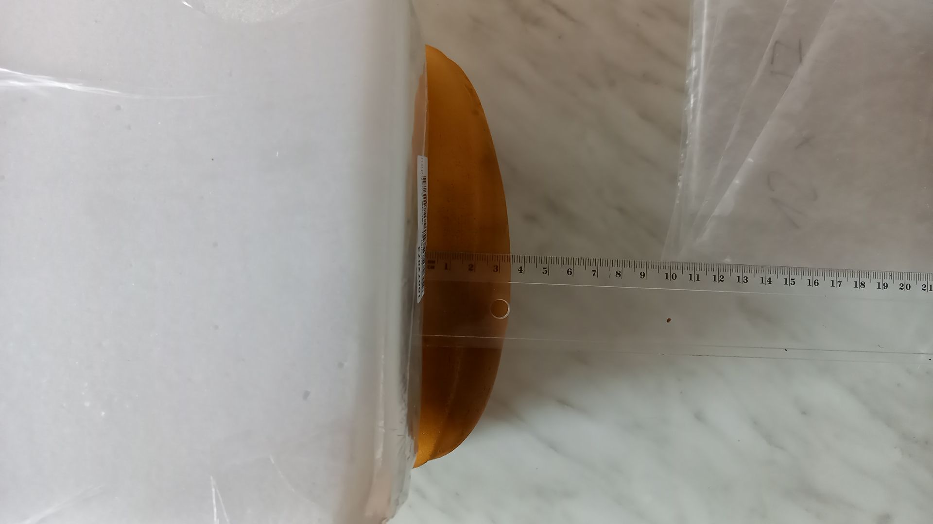

    ich wollte meinen Vögeln (Habicht und Sperber) etwas gutes tun und die Sitzpolster gegen Verbundschaumstoff tauschen. Bestellt habe ich das:
    https://www.akf-shop.de/Simson…50-S51-S70-KR51-Schwalbe/
    Sitzbank beim Habicht zerlegt, Mulde für Luftpumpe ausgeschnitten, Sitzbezug drüber und: das geht viel zu leicht zu montieren. Wie kann das denn sein? Altes und neues Poster verglichen:
    - das neue ist ca. 3,5cm kürzer (gekauft habe ich aber die lange Ausführung, gibt es noch eine "sehr lange" Ausführung???)
    - das alte Polster hatte hinten einen sichtbaren Keil, im eingebauten Zustand war davon aber nicht wirklich was zu sehen, zumindest nicht so offensichtlich wie bei der Enduro
    Ok, nun gut. Kann ja sein, dass ich eine komische Sitzbank von vor 25 Jahre habe und dass das Problem ist. Also die von Sperber zerlegt. Die ist wirklich alt, vermutlich sogar Original (Blech und Polster zumindest). Aber auch die ist ca. 3,5cm länger als die von AKF und auch die hat einen kleinen Keil.
    Ich kenne mich mit S5X nicht so aus, aber ich hätte gedacht die haben eine gleichlange Sitzbank wie Habicht/Sperber. Kennt sich da jemand aus? Hatten die Vögel eine Sitzbank wie die Enduros (bzl. Form) und die von S50/S51/KR51/2 war flacher und etwas kürzer? Weiß der Artikel soll ja laut AKF an diese Modelle passen. Hatten Schwalbe und Habicht/Sperber wirklich unterschiedlich Polster bzl. Form und Länge?

    Die erste Schwalbe hatte ne kürzere Sitzbank
    So kenne ich es auch. Alle langen Sitzbänke sind gleich bis auf die Halterungen. Und die Enduro hatte natürlich ein andere Form.

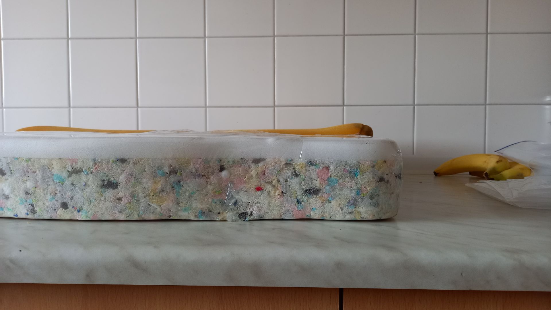

  • Der weiß auch was dazu.
  • Machmal gibt er aber gefährliches Halbwissen bis Schwachsinn von sich.
    Hier wird z.B. das Nachbaublech gold eloxiert.

  • ich würde ihm mal nichts böses unterstellen wollen und würde sagen mit "gold eloxiert" meinte er nur die Farbgebung, nicht dass sie wirklich mit gold überzogen ist. Immerhin hat der Schaumstoff den er zeigt, im Gegensatz zu dem was AKF da anbietet, eine richtige Form.
